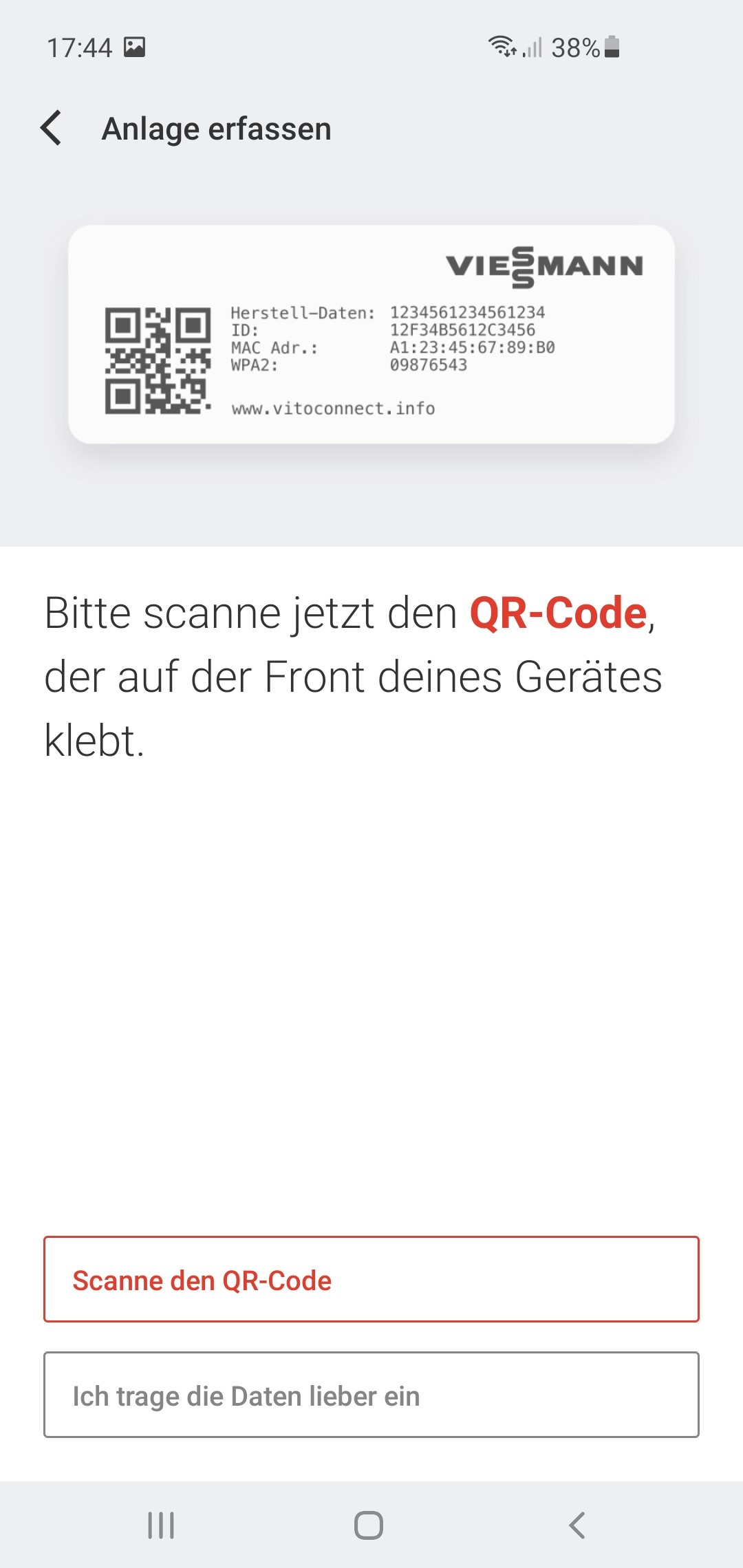

Wenn ich beim Einloggen den QR Code nehme oder Manuell eingebe erscheint jedes Mal, sie sind schon eingeloggt.
Die 3 Dioden leuchten Grün, wobei das "!" nicht ganz so hell.

Du hast einen Screenshot gepostet auf dem du "Einloggen" oder "Account erstellen" auswählen kannst.
Was davon klickst du an und was wird dir als nächstes angezeigt?

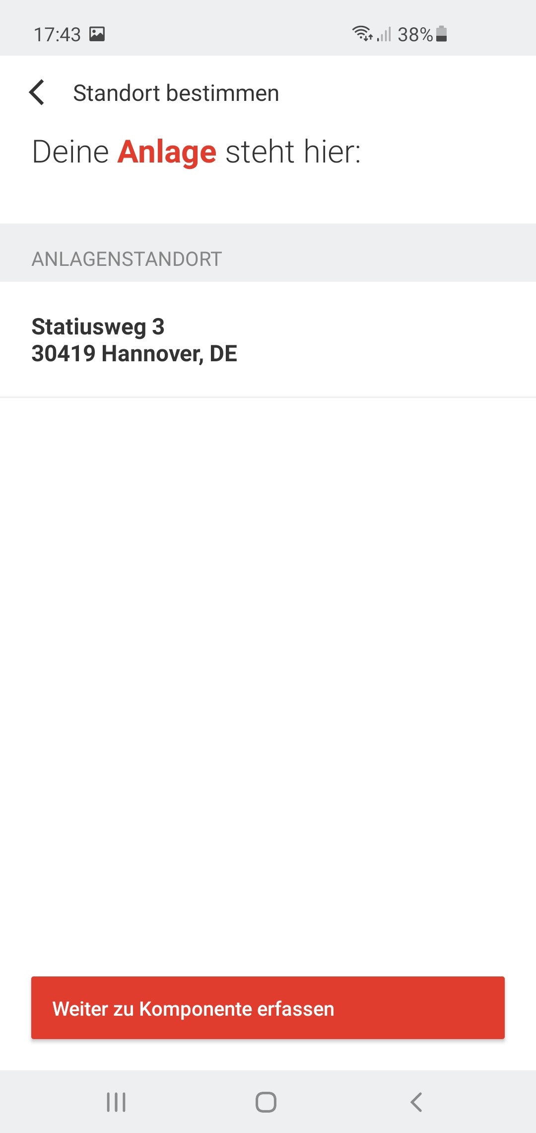

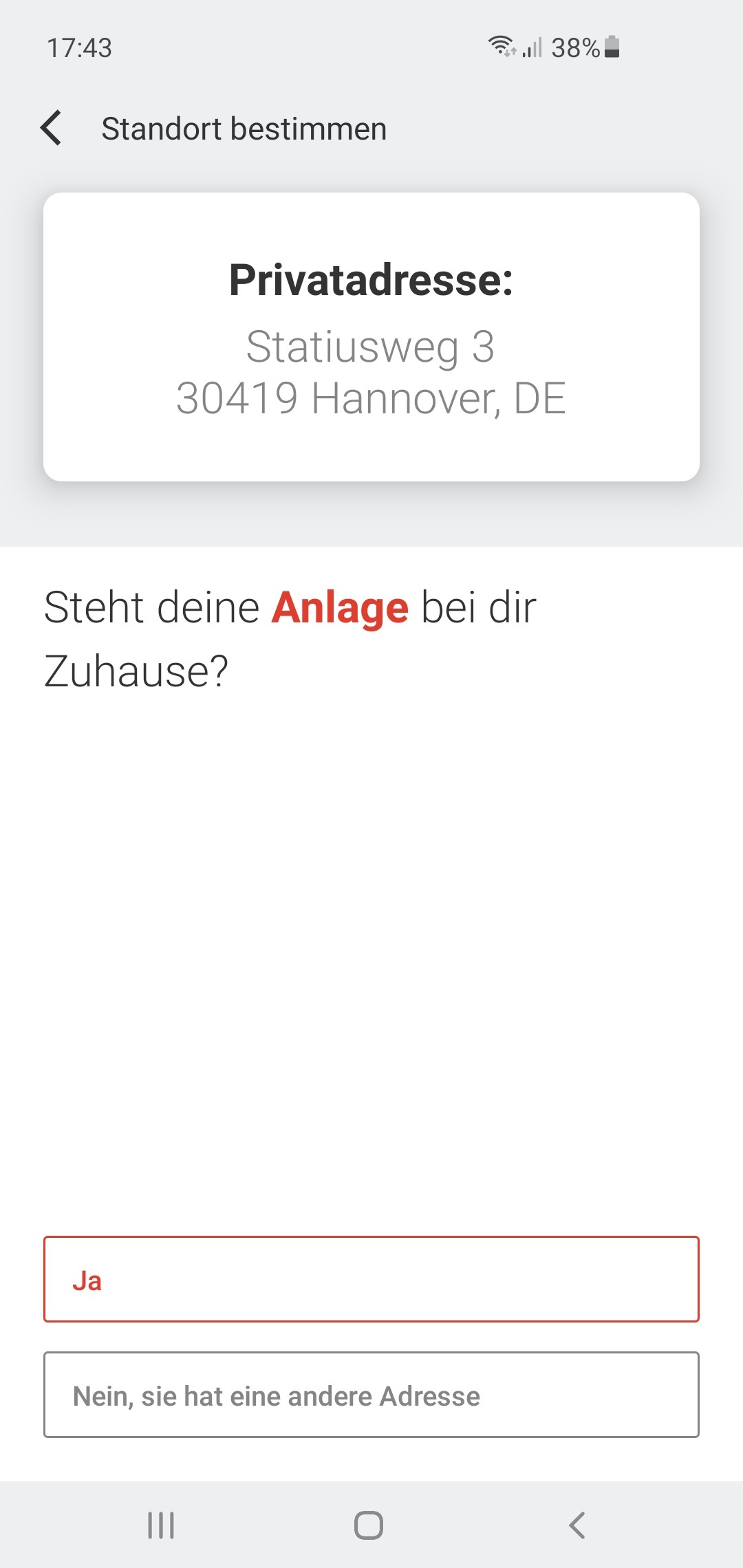

Einloggen, dann habe ich E-Mail und Passwort eingegeben "anmelden" => Hallo Wolfgang = "Lass uns loslegen",
Wende dich an dein Viessmann service mit OK bestätigt, dann kommt wieder Bildschirm Scanne QR-Code oder Daten selbst eintragen. Bei Daten selbst eintragen passiert das gleiche = Endlosschleife
