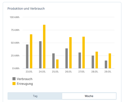

Bei mir sieht es so aus:

Es sieht so aus, als ob GridX das Problem gefixt hat. Die Daten seit 22.05. sind wieder komplett sichtbar. Danke dafür 👍👍
Auf den ersten Blick sieht es gut aus. Bei mir stimmen die kursierten Jahreswerte noch nicht.  Siehe Monat April Monat zu Jahr.
