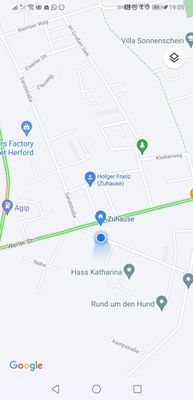

moin Benjamin,
das hier zeigte ViCare an:
und das hier war die Realität ... in Google Maps und dann nochmal mit der App "GPSTEST":
