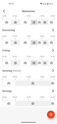

seit dem letzten Update funktionieren die Einzelraumthermostate (Viessmann) in der App nicht mehr richtig bzw. setzen den kompletten Heizkreis auf reduzierte 8 Grad.
Die Zeitprogramme werden nicht umgesetzt. ALLE Heizkörper bleiben kalt.
Screenshots habe ich angehängt.
Siehe Samstag (heute) vs. die aktuellen Temperaturen und abweichenden Zeitprogramme (1, 2).

Hallo Chris,
Ich nutze drei Viessmann Thermostate.
Sobald eins der Thermostate auf Reduziert, also 8 Grad (Programm 1) schaltet, geht kein Heizkörper mehr im Haus.
Die gesamte Anlage schaltet sich auf Reduziert.
Sogar die Heizkörper mit manuellem Heimeier Thermostat, bleiben kalt auf Stufe 5.
Erst wenn ich die Einzelraumsteuerung komplett ausschalte und im Heizkreis 1 die Temperaturen auf Normal 22 Grad und die Zeiten wieder neu einstelle, erwärmen sich die Heizkörper wieder.
