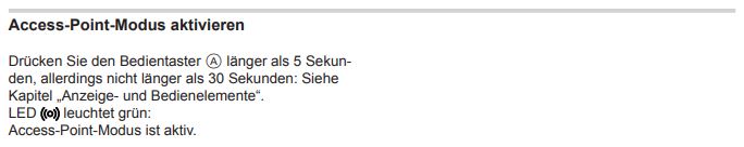

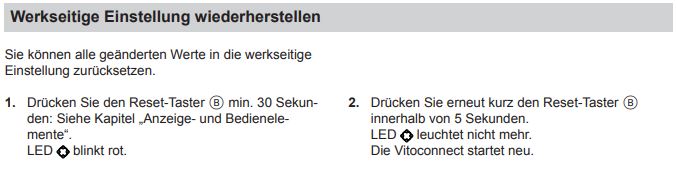

Hallo @CustomerCareChris ich hoffe sie können mir helfen. Ich habe eine Viesmann Anlage mit Vicare übernommen doch bei der Einrichtung der Vicare erzeugt sie kein WLAN. Die Lampen in der Mitte und unten leuchten gelb. Über den Bedientaster lässt sich leider der Zustand nicht ändern. Habe sie mal vom Strom genommen danach leuchtet sie für ca 1min grün und dann wieder gelb.

setze den Vitoconnect bitte im ersten Schritt auf Werkseinstellungen zurück.
Starte im Anschluss die Inbetriebnahme mit Hilfe der ViCare App und stelle sicher, dass der AccessPoint Modus am Gerät aktiv ist.
