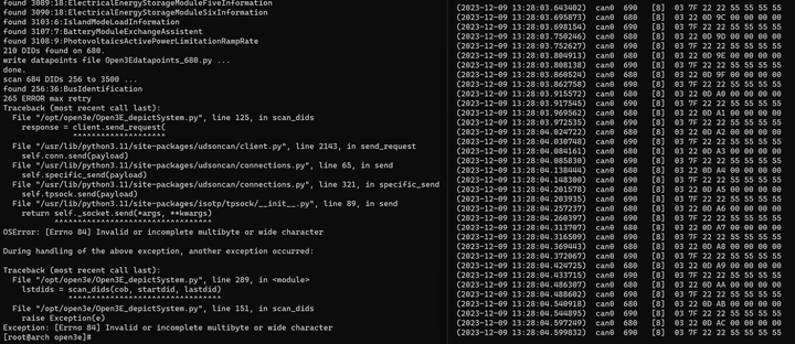

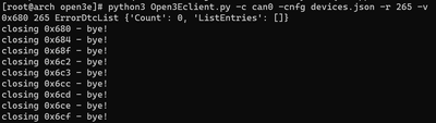

Wenn ich versuche den 256 einzeln auszulesen kommt:
depict zeigt halt "found" an, deswegen dachte ich es gäbe ihn...
Bzgl. candump faszinierende, wenn auch wenig hilfreiche Ergebnisse. Während Candump parallel läuft hat er bei mir jetzt konsequent (3x probiert) mit folgendem error bei genau diesem did abgebrochen:
Nachdem candump beendet war lief depict dann wieder entweder sauber durch oder mit besagtem "error may retry" ab besagtem did.
can0 down=>up ist wie gesagt nicht notwendig damit es wieder funktioniert. Es läuft ja auch sofort nach Neustart von open3e wieder einwandfrei bis zum nächsten error, sofern open3e aber einmal im error "gelandet" ist kommt er halt nicht mehr raus.
Als depict dann nur noch den "error may retry" ausgeworfen hat habe ich ich sofort nach beenden den prozess wieder gestartet und dann lief es wieder. Gleiches mit TimeoutException  - als ich open3e über try/except habe weiterlaufen lassen kamen keine Daten mehr. Nach process-kill und direktem Start von open3e ging alles wieder.
Insofern sieht es für mich als Ahnungsloser so aus als würde sich open3e (bzw. dessen Zugriff auf isotp o.ä.) verschlucken. Woran das nun aber liegt (bzw. welche Systembedingungen bei mir/uns dazu führen dass das passiert) ist mir leider ein Rätsel 😔
Workaround ist halt Neustart des scripts, aber die Ursache würde mich schon echt interessieren und in Anbetracht der Tatsache dass ich es mit verschiedenen älteren und neueren Kernels ausprobiert habe lässt mich vermuten dass es sich nicht alleine erledigt. Zur Erinnerung: mein aktueller Kernel ist vom 29.11.23 und die "klassischen" TimeoutErrors sind da bereits gefixt und treten nicht mehr auf.

@Sebliner  du musst zuerst unterscheiden zwischen 0x680 und bsw. 0x684. Auf 0x680 gibt es den did 265 und den liest du auch aus wenn du einfach -r 265 machst. Wenn du keine explizite ECU Adresse angibst, wird immer die 0x680 ('Main Control Unit') genommen.
Wenn du die 265 von 0x684 auslesen willst, musst du das hinschreiben: -r 0x684.265
Da oben steht (in Zusammenhang mit 0x684) 265 ERROR max retry. Die Meldung wird ausgegeben nachdem 4x versucht wurde, den Datenpunkt zu lesen, und anschliessend wird weiter gegangen zum nächsten DID (das wäre hier dann 266).
Die Meldung links ist sehr interessanrt. Sowas hatten wir noch nicht. Bei diesem Fehler (bzw. bei allen anderen ausser den beiden Timeouts) soll depictSystem aussteigen, und es ist ja auch so gemacht, dass dann der zuvor abgefangene Fehler innerhalb der Fehlerbehandlung ge-raise-t wird. Deswegen auch das "During handling of the above exception another exception occured" - in Wirklichkeit ist es kein anderer, sondern eben genau der Fehler. Und depict steigt dann aus und muss neu gestartet werden, dass ist alles richtig so und gewollt.
Leider hat dein Dump auf der rechten Seite nichts mit dem Fehler zu tun. Links waren wir ja beim Scannen von 0x684, rechst ist aber nur 0x680 Kommunikation zu sehen (Ausleseversuche von dids 3484 bis 3500, die aber alle nicht existieren und folglich ganz korrekt mit Negative Response (7F), Code 22 (Conditions not correct) auf Attempt ReadDataByIdentifier, SID 22 beantwortet werden).
wir müssen mal strukturieren. 'bin gleich zurück...
wir wissen ja so garnicht, bei welchem did (Parameter) der Fehler aufgetreten ist. birgt der udsoncan.log weitere Infos? Komischerweise finde ich Errno 84 nicht in den udsoncan Sourcen.

@Sebliner  ich hab gegoogelt und gefunden, dass der Fehler "Invalid or incomplete multibyte or wide character" garnix mit Kommunikation, sondern mit der Darstellung von 'wide chracters' (sowas wie UTF und so) zu tun hat. Wie der sich jetzt da reinschleicht ist mit ziemlich schleierhaft. Wir wenden ja bei depictSystem überhauft keine Codecs wie O3EUtf8 oder so an!?!
