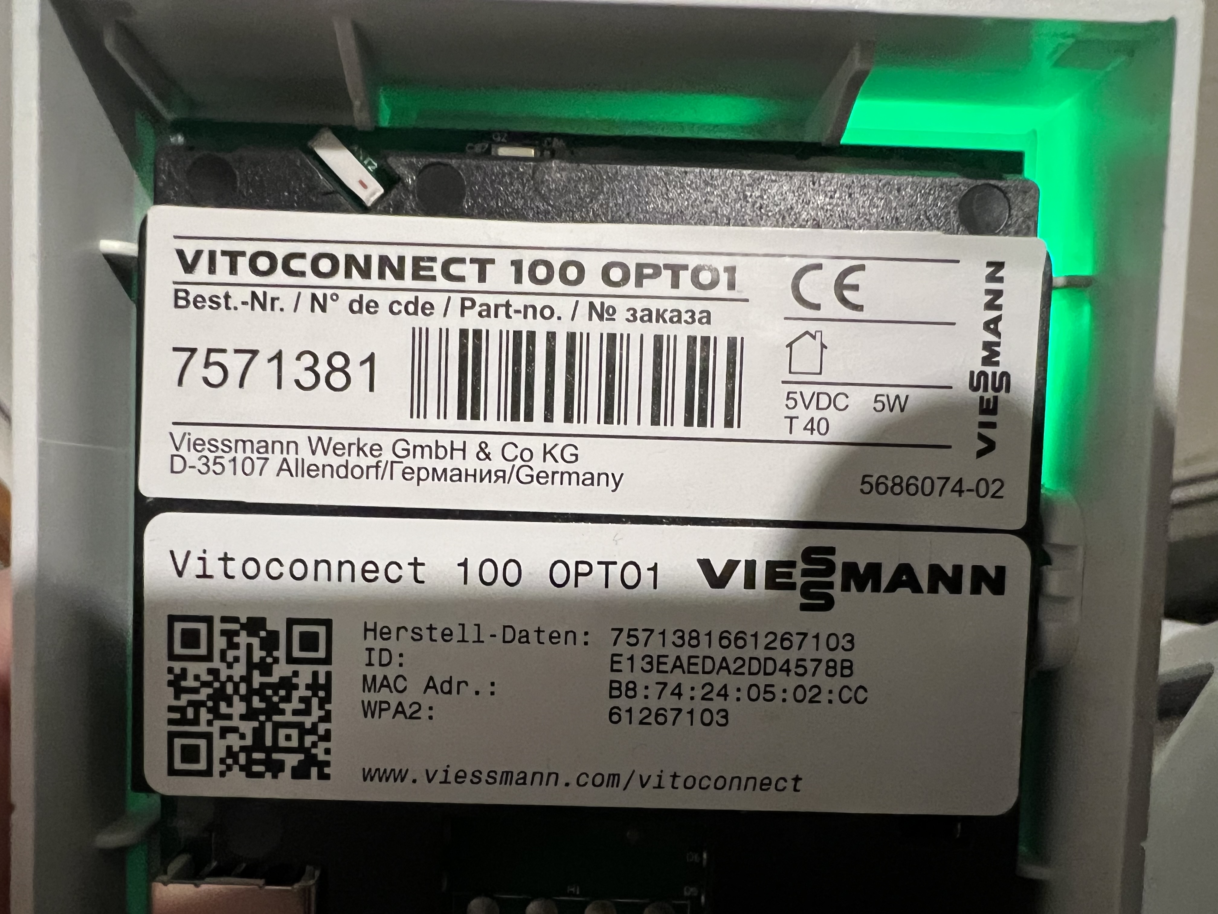

Solltest du dir unsicher sein, teile mir bitte die Herstellnummer des verwendeten Kommunikationsmoduls mit, damit ich einen genaueren Blick darauf werfen kann.
Die Herstellnummer hat 16 Stellen und beginnt mit einer 7. Bei externen Modulen (Vitoconnect) ist die Nummer auf der Rückseite des Gerätes zu finden, bei internen Modulen kann die Nummer über das Menü der Anlage unter Menü - Informationen - (Gerätestatus) - WLAN / Internet abgerufen werden.
Mir ist kein anderer Login bekannt. Ich melde mich aber auch selten erneut an da der Login gespeichert wird.
anbei eine Aufnahme vom Vitoconnect
Hallo Patrick14,
registriert ist die Anlage auf die Adresse P******9@hotmail.de, bitte logge dich mit dieser Adresse in die App ein.
