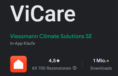

Hallo Volker,
Der Hinweis "Standby wird als Standardlevel verwendet" scheint mir neu sein; ich kann mich jedenfalls nicht erinnern, dass der früher auch da war.
Eine Möglichkeit so etwas einzustellen habe ich auch nicht gefunden.
Trotzdem ist das alles sehr seltsam!! Dein Screenshot schaut ja auch ganz anders aus als meiner! Verwenden wir beide unterschiedliche Apps?
Das ist die App, die ich benutze! Installiert habe ich die Version 3.31.1. Die Versionsnummer kann man in der App selbst nicht sehen. Die Info bekomme ich nur über Einstellungen, Apps, Alle Apps ... dann ViCare auswählen, dort findet sich die Nummer.
LG HeiMa
Hallo, HeiMa
ich habe hier die gleiche App mit der Version 3.31.1.
Ich kann "Standby als Standardlevel" nicht verwenden da es mir nicht als Auswahl angezeigt wird.
Es werden auch bei mir nur die reduzierten Zeiten als Option angezeigt.
In der App unter "Einstellungen" ganz nach oben scrollen befindet sich dann unten die aktuelle Versionsnummer.
Ah, O.K., ich sehe jetzt erst dass es sich bei deinem Gerät um eine Wärmepumpe handelt. Vielleicht macht das einen Unterschied zu meiner Vitodens 333-F B3TG (Gasheizung)?
