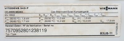

Du kannst dich mal schlau machen, ob deine Therme eine Funktion "Taktsperre" oder sinngemäß hat (steht im Serv. Manual bei der Codierung): Wenn du die auf die max. mögl. Zeit einstellst, reduziert das die Brennerstarts beim Takten. Falls du das Manual nicht hast, poste bitte mal die Ser.Nr. deiner Therme.

Bitteschön. Es müsste "Brenner-Mindestpausenzeit" auf S84 sein.
