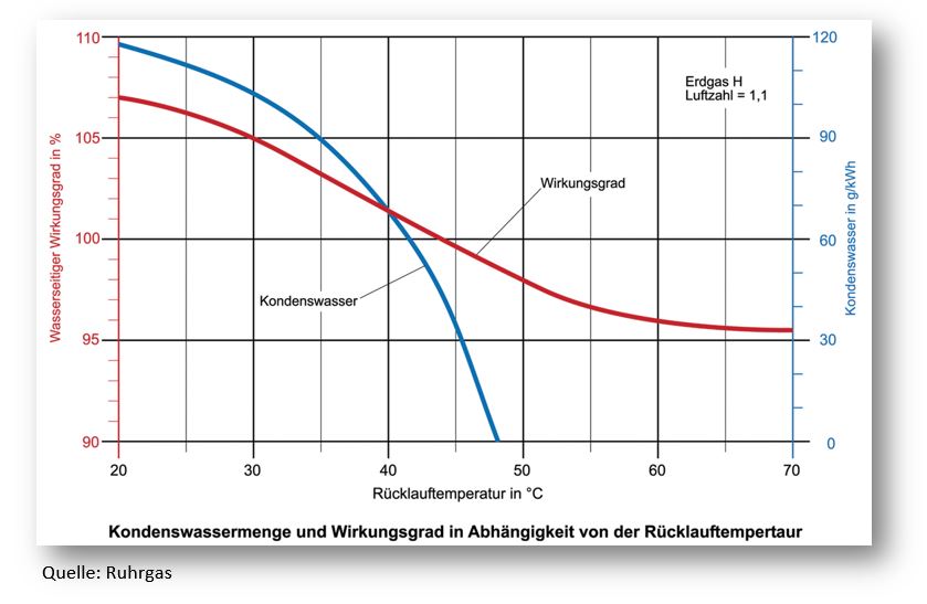

Diese Anschlußschema finde ich äußerst bescheiden.
Du hast keinerlei Möglichkeit den oberen Teil für Trinkwasser wärmer aufzuheizen z.B. 50 und für die FBH weiter unten z.B. nur 30.
Außerdem braucht der 2. Solarwärmetauscher immer eine Differenz von 5-10 K.
D.h. wo die FBH 30 Grad bräuchte musst du 40 Grad reinstecken.
Bzw im Video wird aktuell auf 55 Grad aufgeheizt.
Das verringert den Wirkungsgrad um gut 10%
Im Winter wird die Anlage jetzt mehr Gas benötigen als vorher. Das wird mehr sein als die Kollektoren im Winter einfangen.
