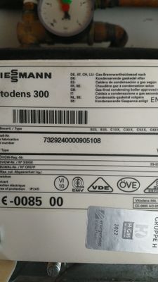

meine Seriennr. lautet
7329290000905108
vielen Dank für deine Hilfestellung
Die passt nicht. Bitte mal Foto vom Aufkleber oben neben dem Abgasrohr.
Update der Medien
  • Sorry habe da wohl falsch abgeschrieben 😕
Hier deine Unterlagen. Die Einstellung steht auf S. 67 (Par. 013) falls du die Comfortrol hast.
