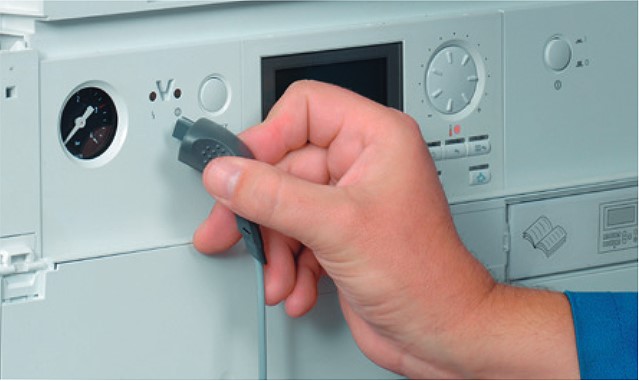

hallo,
ist denn am Bedienfeld eine V förmige vertiefung zu sehen mit grüner LED?
Sollte so ab BJ 2000 vorhanden sein .

Ja das V ist da, sieht genau aus wie auf deinem Bild. Was ist mit dem V?
das V ist nur der Halter für den Infrarot Adapter.
Die LED sind für die Kommunikation mit dem Adapter.
