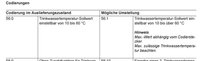

Liebe Community,
wir haben seit ca. einem Monat einen Vitocrossal 300 Kessel im Keller. Vorher hatten wir ebenfalls einen Viessmann Kessel (2* 55 kW) aus den 80er.
Leider lässt sich das Wasser nur auf maximal 60 Grad einstellen, ist es möglich das zu erhöhen?
Derzeit kommt im vierten Stock leider nur "lauwarmes" Wasser an. Mir ist natürlich schmerzlich bewusst, dass in unserem Altbau ein sehr hoher Verlust vorhanden ist.
Mit der geringeren Vorlauftemp. kommen wir tatsächlich Problemlos parat, lediglich das Warmwasser macht Probleme.
Vielen Dank im Voraus!
Hallo @BuxBux
Es ist notwendig, die Codieradresse zu verschieben, um den WW auf über 60 Grad einzustellen.
Ihr solltet aber bedenken, dass ihr dann viel Kalkausfall habt. Habt ihr denn eine Zirkulationsleitung mit Pumpe oder läuft das noch über Schwerkraft? Würde die hohe Temperatur eklären. Selbst bei ungedämmten Rohren sollte bei einer Ausführung mit Zirkulationspumpe bei 60°C noch mind. 50°C ankommen.
