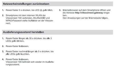

Setze die Vitoconnect bitte mal in den Auslieferungszustand zurück und binde sie dann manuell neu ein.
Zudem solltest du ggf. mal deinen Router und falls vorhanden, deinen Repeater einmal neustarten.
