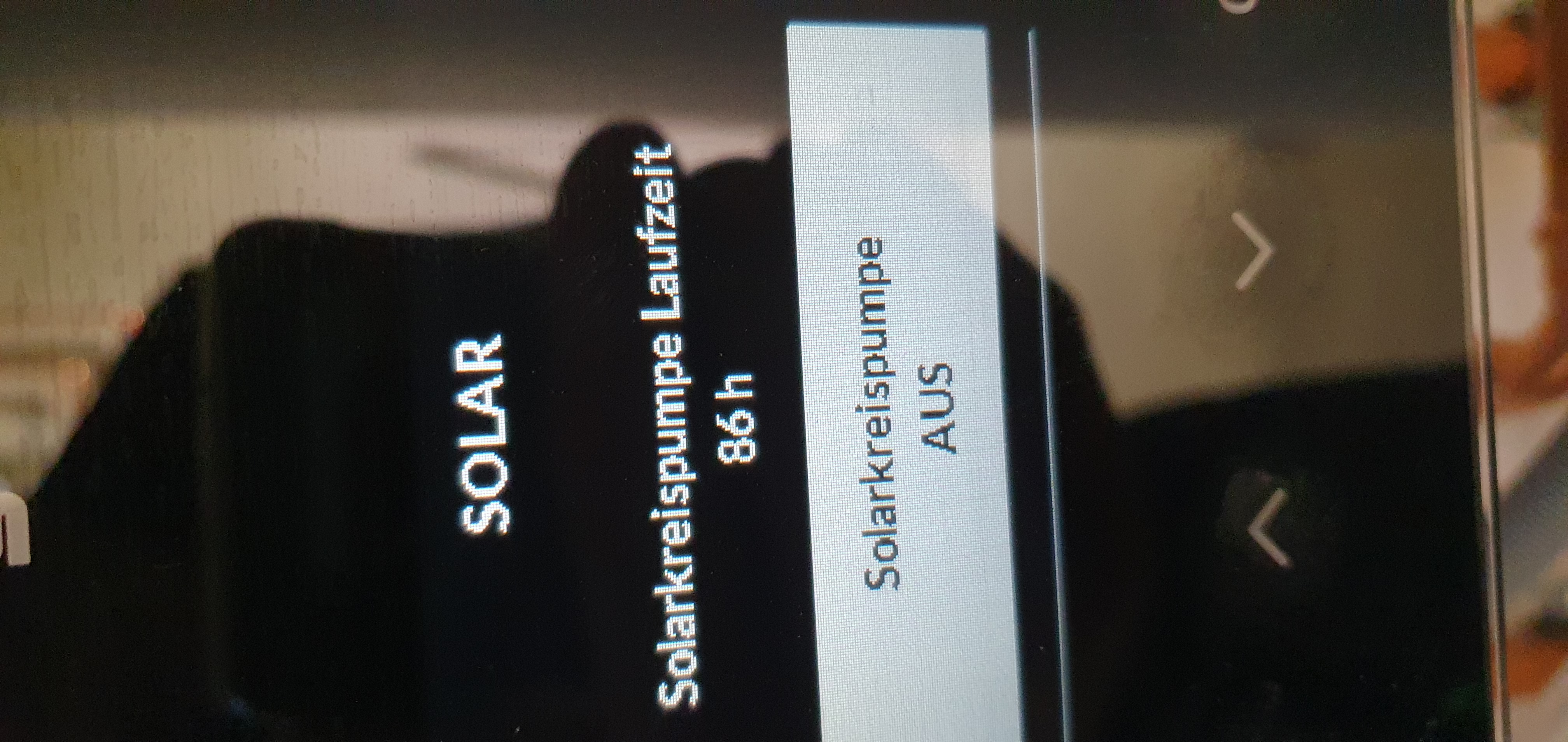

ich habe es noch nicht geschafft, dass Gastherme anspringt, wenn Solarthermie nicht läuft.
Heute haben wir 17 Grad Regenwetter.
In Info steht Sytemanforderung 37 Grad und die Vorlauftemperatur ist 39 Grad .
Zu wenig.

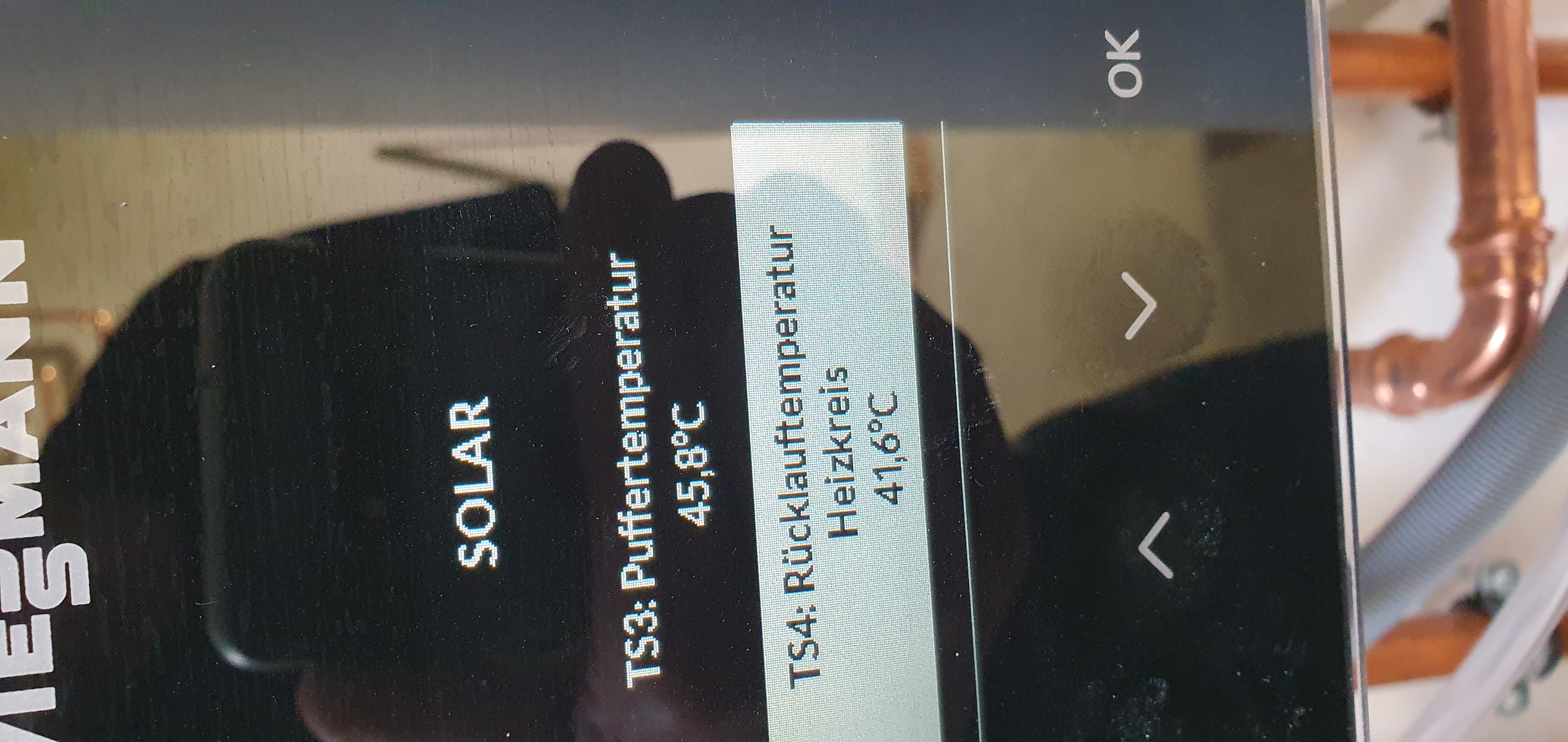

Welche Werte haben
Puffertemperatursensor oben
und
HeizwasserRücklauftemperatur-ensor.
