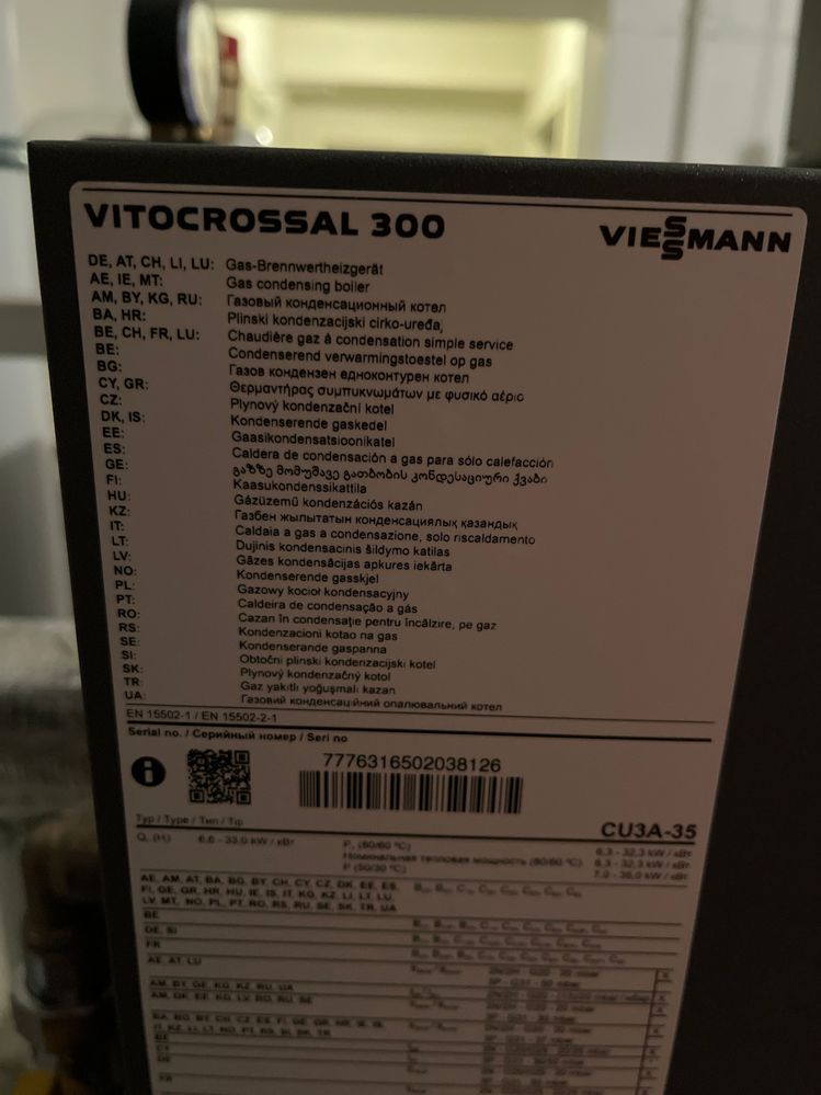

gib mir mal die Herstellnr. des Kessels.
Ist natürlich stark überdimensioniert, da wird wenig zu machen sein.
Das einfachste wäre, einen neuen Codierstecker zu nehmen. Dann käme er auf 2,6-19 kW. Aber ob das jemand macht?
