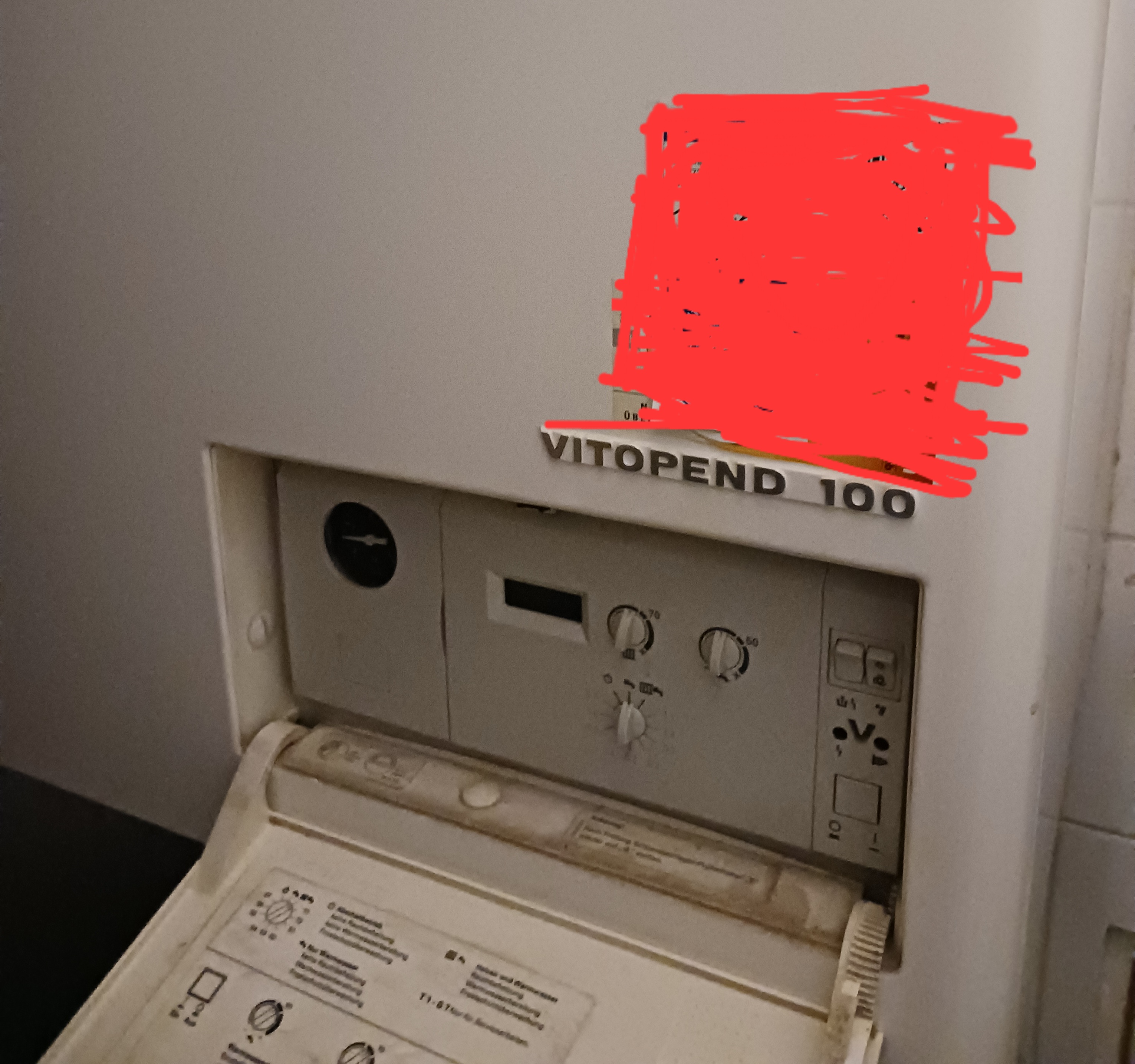

Guten Tag,
Ich besitze eine Gastherme Vitopend 100 und möchte Wasser nachfüllen, weiß jedoch nicht, wie bei dieser Therme das funktioniert. Kann mir jemand helfen? Im Anhang sind die Hähne zu sehen, die ich zur Verfügung habe. Welcher ist der richtige, den ich öffnen muss, um Wasser nachzufüllen?
Vielen Dank in Voraus!
1 ANTWORT 1
Von den sichtbaren Hähnen ist es gar keiner. Das sind nur die Wartungshähne für die Therme.
Über dem Siphon könnte ein Schlauchanschluss sein,welcher über einen Vierkant geöffnet und geschlossen wird. Möglicherweise mit einer Kappe 3/4" verschlossen.
Dort den Schlauch anbringen. Das andere Ende an ein Auslaufventil oder an den Speicher( Entleerung).
