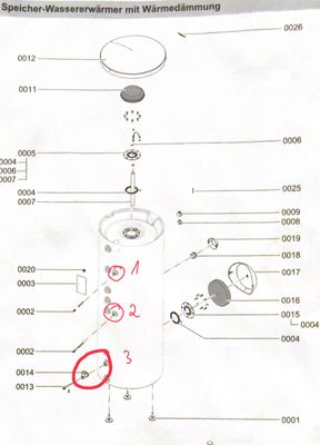

Ich habe zum einen zwei Einschübe am Warmwasserspeicher einer ganz oben im Speicher. Der zweite sitzt ungefähr in der Mitte. Unglücklicherweise wurden beide Sensoren aus dem Speicher herausgezogen, und nun weiß ich nicht mehr, welcher in welche Öffnung gehört.
Der Sensor der Solarthermieanlage ist der Sensor Nummer fünf. Und der andere Sensor geht direkt in die Therme und misst anscheinend die Temperatur des Warmwasser.

Wir haben eine Vitocell 100-B mit 300 l Fassungsvermögen. Momentan stecken der Fühler der Heizung für Warmwasser + der Fühler für die Solaranlage in Position 1 (siehe Zeichnung). Initial steckte der Fühler für die Solaranlage mal in Position 3. Den Sensor für die Heizung habe ich auf dem Boden hinter der Heizung gefunden. Ich wüsste gerne wo ich welchen Sensor korrekt platzieren muss.

der Sensor für Solar kommt ganz unten (auf deinem Bild 013 ) rein.
Der Sensor vom Vitodens bei SPR1.
