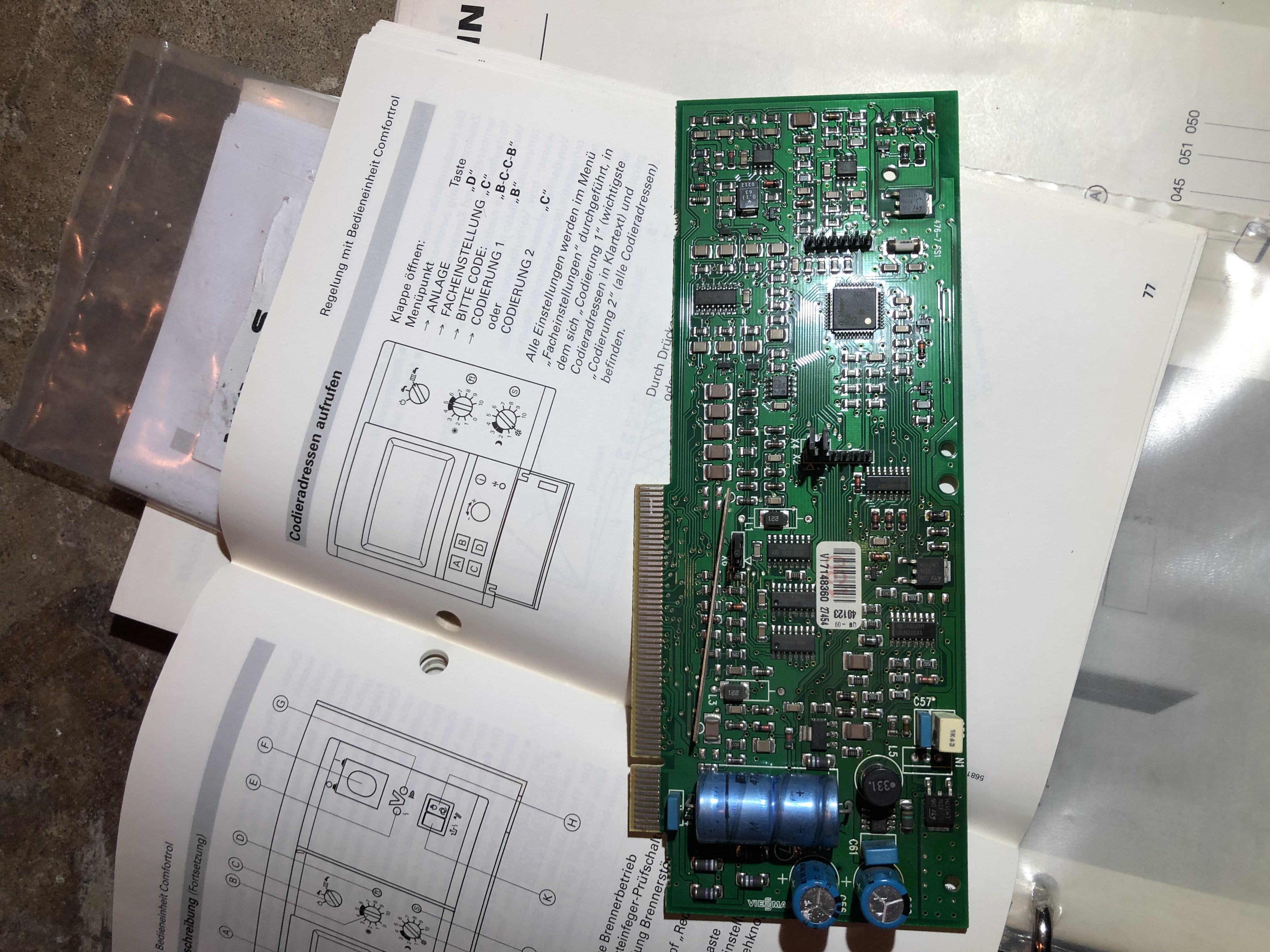

das klingt sehr nach defekter VR20. Baue sie mal aus und mache Fotos vom rechten Drittel, da wo die
3 runden Elkos sitzen. Auch von der Rückseite.
Dann baust du sie wieder ein und steckst/ziehst sie dabei mehrmals um den Sockel etwas "einzuschleifen".

Es war iwie total einfach, die VR20 auszubauen. Hier 2 Bilder von Vorder-und Rückseite.

Sehr schön, die ist defekt aber wohl noch zu retten. Falls du jemanden kennst der Löten kann oder in
einem Repaircafe könntest du die Elkos erneuern lassen. Ansonsten eben eine neue VR20.

Zu den zu erneuernden Elkos kannst du das hier (die letzten paar Posts) durchlesen.
Er hat super Fotos gemacht (das PDF) und unten die Elkos bei Conrad verlinkt.
Ich tausche auch immer noch den "dicken". Das weiß dein Vater dann aber schon.

Also die VR20 einfach tauschen und dann deine Aufzeichnungen abgleichen / in der neuen Karte
korrigieren. Viel Erfolg!
