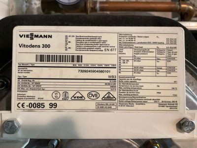

Schreib am Besten mal die Seriennummer des Gerätes und welche Pumpe bei dir ,,neu,, eingesetzt wurde.

Und die Seriennummer der Therme ? Mich wundert etwas, warum hier keine HE-Pumpe verbaut wurde.
danke 🙂
Reicht das hier?
