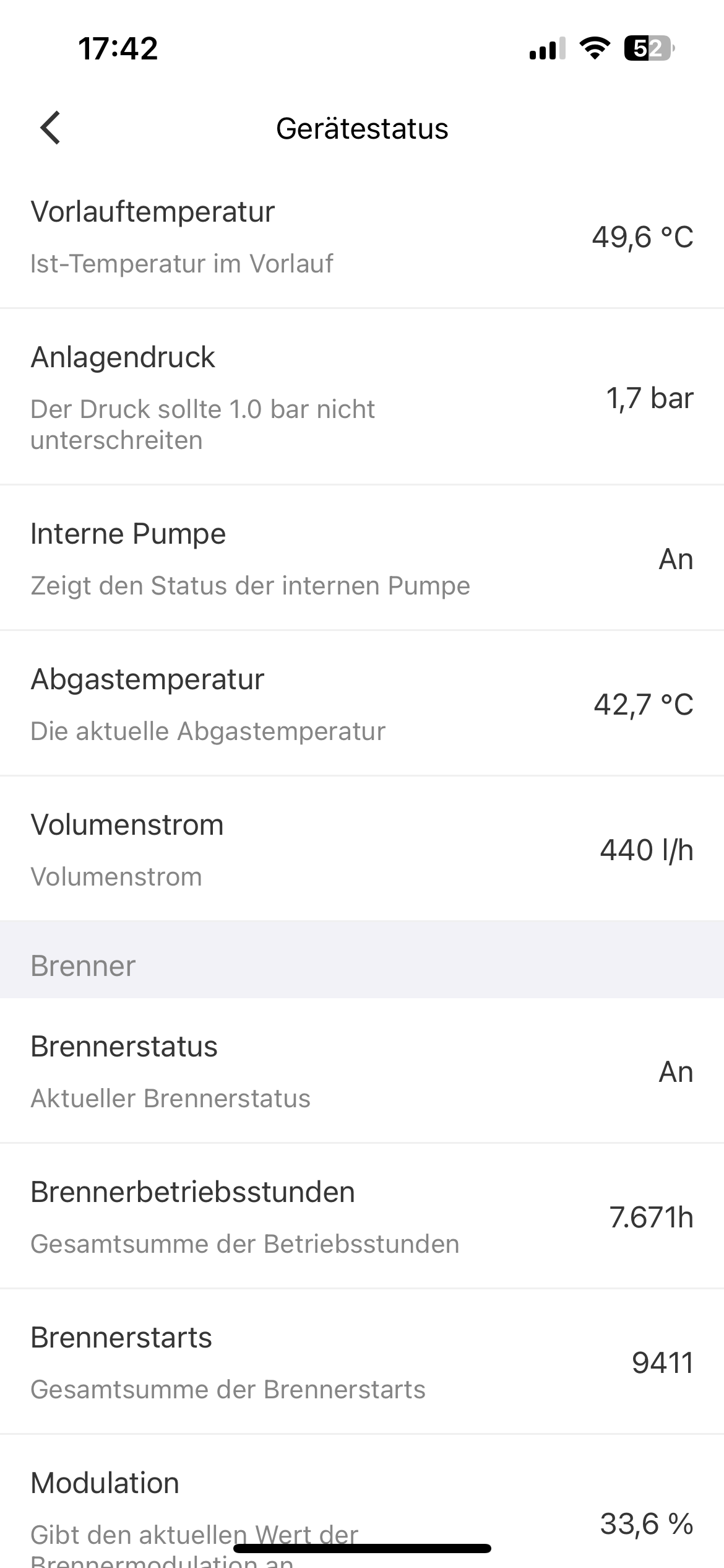

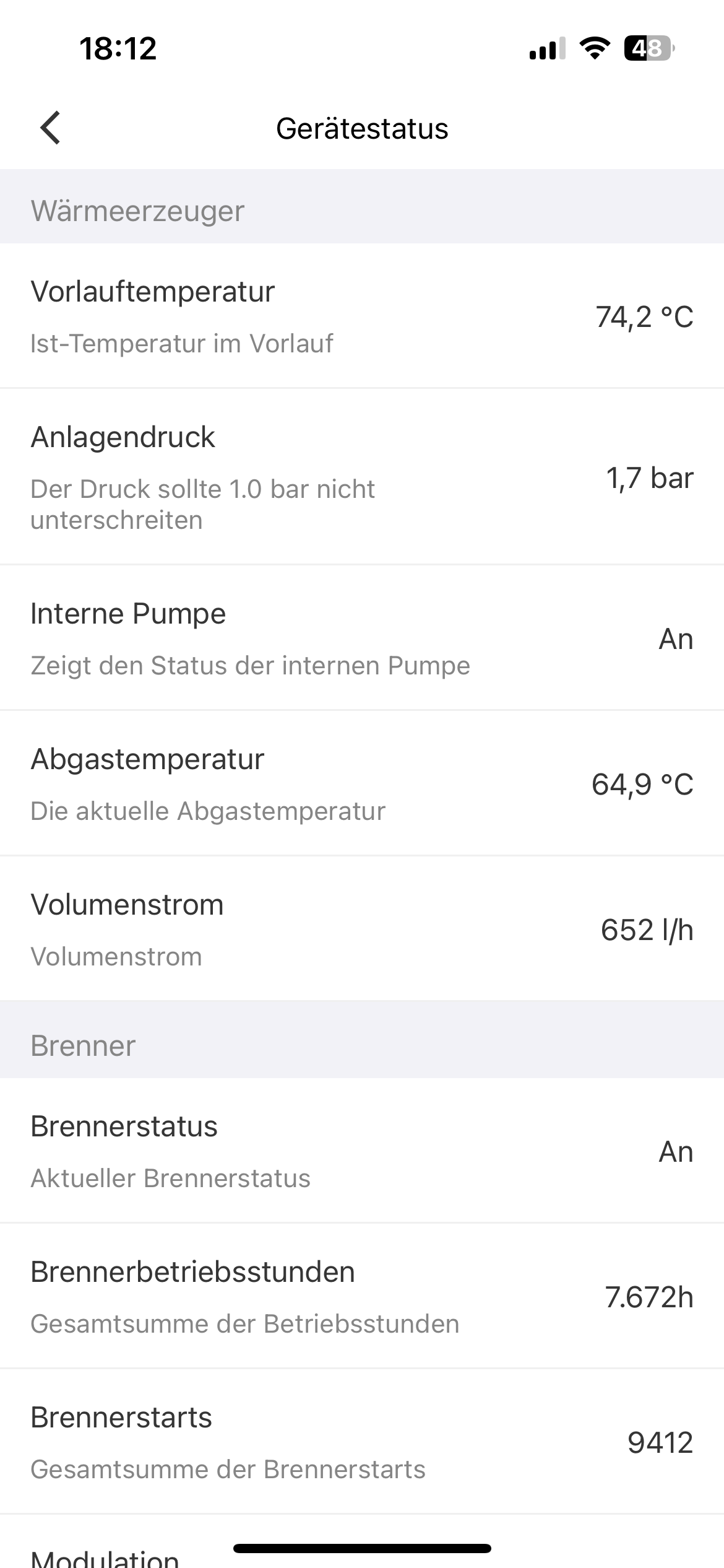

Die Geräusche sind mit deinen vorgeschlagenen Werten ein wenig erträglicher geworden. Könnte ich noch was ausprobieren? Bei geringerer Vorlauftemperatur ist auch der Volumenstrom niedriger.
Zwei unterschiedliche Werte innerhalb 2h
