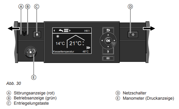

Ich habe mir eine Opto 2 bestellt und ein! Ventil 🙂  Du sagtest, die kann man einfach anschließen, bisher habe ich den V förmigen Anschluß nicht gefunden. Wo genau muss ich suchen, denn in der Nähe der Vitotronic 200 HO1 ist nichts.
Kann ich das Ventil auch so bedienen, ohne APP?
Liebe Grüße
Sondrine
Hallo Sondrine,
das Ventil muss erst mit Hilfe der App am Vitoconnect angemeldet werden, bedienen kannst du es dann über die App oder ganz ganz klassisch einfach dran drehen, um die Temperatur einzustellen.
Den Anschluss findest du wie bereits erwähnt versteckt unter einer der Klappen:
(Zwischen A und B in diesem Fall)

Hallo Sondrine,
bei dir sollte es so aussehen:
Poste bitte mal ein Foto deiner Regelung.

Hallo Chris,
ja der Wald und die Bäume... Klar das V habe auch ich jetzt erkannt. ich suchte immer was mit Pins oder so 🙂
Das liegt auch daran, dass auch Youtube einer was anderes demonstriert hatte mit einem Stecker....
Jetzt muss nur die opto2 kommen, dann geht es los.
Lieben Dank
Sondrine

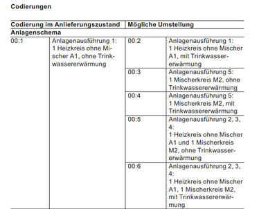

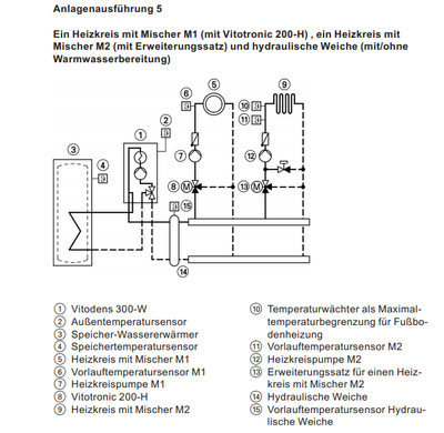

Guten Morgen,
ich hatte gestern einen "Techniker" da. Aber irgendwie hat er mich nicht so überzeugt. Ich habe 2 manuelle Steuerungen Vitotrol 200, mit der ich die 2 Stockwerke regeln kann, der Keller hängt am unterem Kreislauf. Ich hatte ja die Opto 2 angeschlossen und es wird nur ein Kreislauf angezeigt. Der eine Heizkreislauf hat einen Erweiterungssatz mit Mischer der andere Kreislauf eine V050. Momentan ist die Anlage mit 0:04 kodiert, was dem Anlagenschema 5 entspricht. Mit der Kodierung wird nur ein Heizkreislauf angezeigt.
Jetzt hat er auf 0:06 umcodiert. Damit habe ich jetzt in der Steuerung meine 2 Heizkreisläuft, aber die Anlagenausführung entspricht doch nicht meiner, denn dort soll eine Heizkreislauf ohne Mischer sein und eine V050 ist auch nicht beschrieben.
Die Partyfunktion fehlt weiter, obwohl sie auf beiden Vitotrol einstellbar ist....
Irgentwie traue ich dem Braten nicht. Wo könnte mein Denkfehler sein?!
Lieben Dank
Sondrine
Hallo Sondrine,
betreffend Anlagenschema sollte dein Fachbetrieb eine Aussage treffen, ob die Umstellung ein Problem darstellt oder ob das so laufen kann.
Die Partyfunktion bzw. der Komfortmodus kann bei der bei dir verbauten Regelung leider nicht über den OptoLink-Anschluss (V-Anschluss) geschrieben werden, daher wird dir die Funktion auch nicht in der ViCare App angezeigt.
