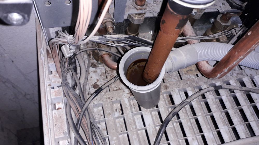

Ich habe nun die Abdeckung abgenommen und es ist wohl so dass kein internes Ausdehnungsgefäß vorhanden ist, zumindest kann ich keines sehen. Im Siphon vom Brenner steht das Wasser bis zum Rand. Könnte die Brennerkammer undicht sein? Gruß Reiner
