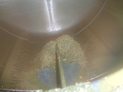

Hallo Fritzi,
hatte genau das gleiche Problem; WW Aufheizzeit von 21C auf 48C in 1h 20 Minuten ! Das Nachheizen dauerte urlange und Brenner-Temperatur ging immer an die Grenzen. Ladepumpe steht auf Stufe 2 (Mittelstellung)
Abhilfe in Eigenarbeit:
- Speicher geöffnet; und siehe da ... die Magnesiumanode war total zerfressen + die Teilchen verdeckten das Tauchrohr vom Temp.-Fühler; also Speicher komplett gereinigt + Leitungen + neue Magnesiumanode mit Dichtung eingebaut
- Wechsel PWT, war verstopft durch die Teilchen der Magnesiumanode
Und nach der Aktion:
WW Aufheizzeit von 21C auf 48C in 15 1/2 Minuten und das WW Nachheizen erfolgt nun schnell und umgehend.
Bei weiteren Fragen bitte melden.
Verstopfter PWT
Haufenbildung durch Teilchen der Magnesiumanode
Alessandro
