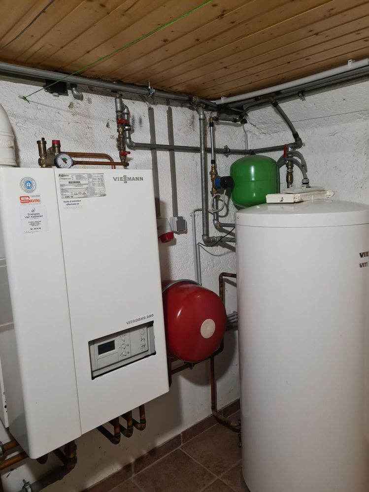

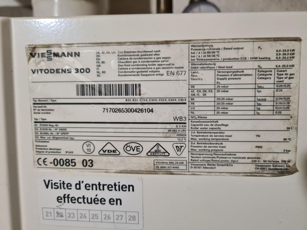

ich brauche Hilfe mit meiner Vitodens 300 von 2003.
Seit 3 Wochen funktioniert die Heizung nicht mehr. Das System spring kurz an, manchmal für einige minuten, manchmal einige Sekunden und schaltet sich danach ab. Temeratur geht nicht über 30-40 grat.
Das Problem ist aufgetreten nachdem der Strom kurz weg war.
Es waren schon 2 Fachmänner hier die alles durchgecheckt haben und meinten die Platine habe etwas abgekommen und müsste getauscht werden ( Keine Fehlermeldungen, Pumpen funktioneiren, Warmwasser funktioniert etc.)
Habt ihr eine Idee was das sein könnte und wo ich die Platine reparieren lassen könnte? oder eine neu bekommen könnten?
Im Anhang die Installation.
Ich bin bein Technicker und kenne mich überhaupt nicht aus, ich suche legendlich eine Lösung um nicht die ganze Anlage ersetzen zu müssen.
