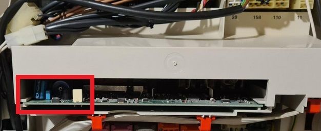

Im Anhang die Installation.

Hi Alex,
schalte mal die Anlage ab, ziehe diese Platine raus und mach bitte Fotos von dem gekennz. Bereich
(von oben und unten, gut ausgeleuchtet).
Vorher prüfe bitte noch, ob die angezeigte Außentemp. plausibel ist und ob im Display Datum und
Uhrzeit in etwa passen.
Platinenreparaturdienste findest du im Netz unter der Suche "LGM29 Reparatur".
