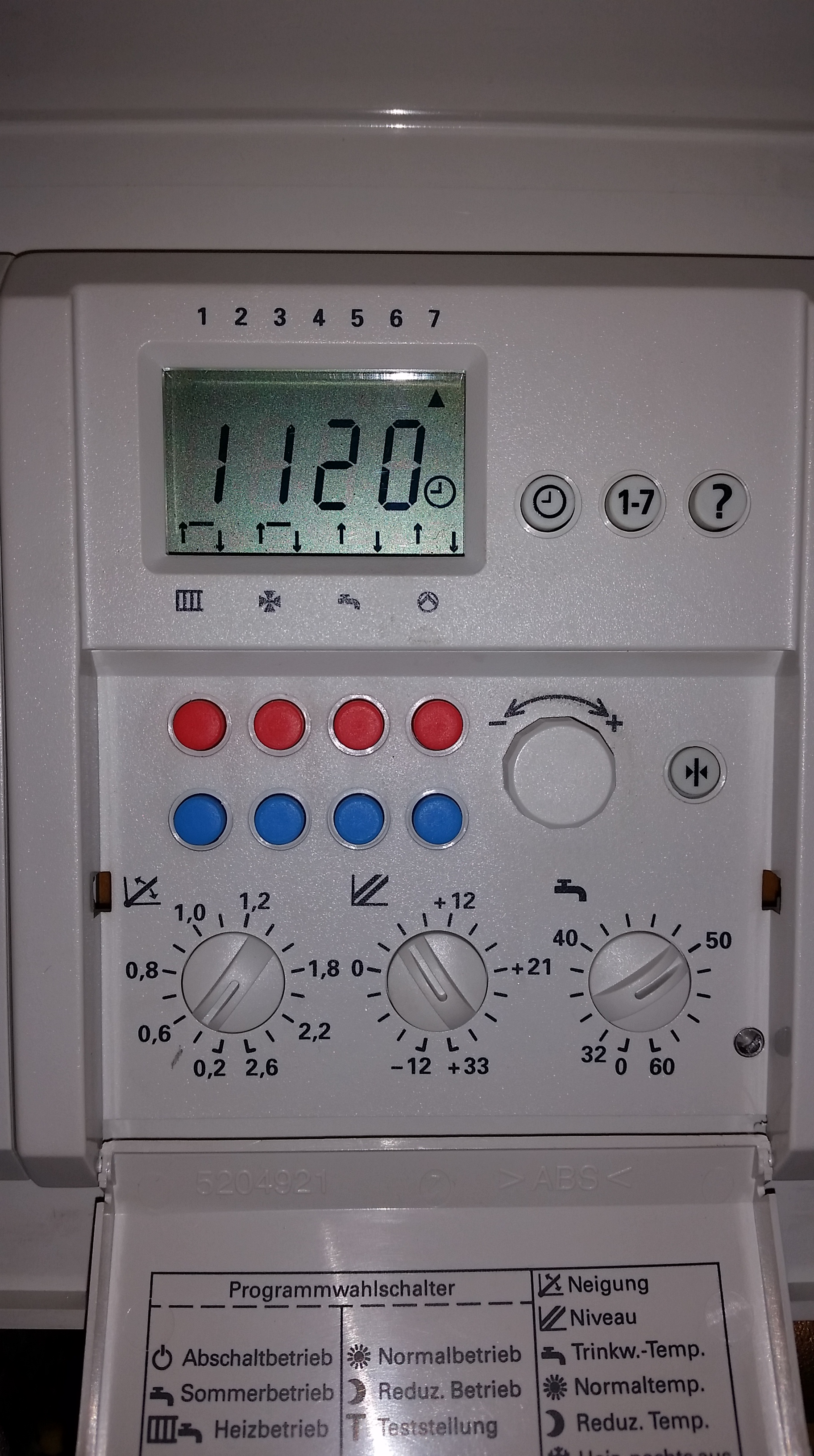

Hi,
aufgrund der Zeitumstellung stehe ich gerade vor dem Problem, dass
mein Steuergerät eben nicht autom. auf Sommerzeit umgestellt hat. Die
entsprechenden Codierungen für Sommer-/Winterzeit sind lt. Der
Anleitungen korrekt, genaugenommen lt. Standard eingestellt.
Die Codierung 46 steht auf 01, da ich dies soeben überprüft habe und
es anderweitig schon Mal erwähnt wurde. In meiner Anleitung ist diese
Einstellung jedoch nicht erklärt, genausowenig wie der Vorgang zum
Einstellen des Datums.
Der Wochentag jedoch passt aber, dies kann ich auch umschalten. Da ich irgendwann
Mal die Pufferbatterie getauscht habe, gehe ich davon aus, dass das
Datum nicht mehr stimmt. Andererseits habe ich noch nicht bemerkt, dass die Steuereinheit an einem anderen Tag die Sommer-/Winterzeit geändert hat.
Wo kann man das Datum einsehen und sogar abändern?
Es ist die Standard Bedieneinheit installiert. Der Brenner ist nun ca.
18 Jahre alt. Herstellnummer: 7329240006609109
Die Steuereinheit sieht bei mir so aus, Entschuldigung wenns ein wenig zu groß geraten ist:
Danke und Gruß,
Michael
ich kann das Bild weder mit Edge noch mit Chrome sehen, gehe aber davon aus, dass du rote und blaue Tasten hast. Wenn ja, dann versuch mal das hier:
