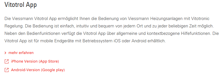

Hallo, ich glaube, ich habe das gleiche Problem. Habe meine Heizung seit 1 Woche und bekomme die App-Verbindung nicht hin. Wenn es die App fuer Android nicht gibt, was bedeutet den die Aussage auf der Viessmann-Seite "Viessmann Vitotrol Plus App ermöglicht Ihnen die Bedienung von Viessmann Heizungsanlagen mit Vitodens 300 mit Touch-Display mit integriertem LAN Modul. Die Anlagenbedienung ist einfach, intuitiv und ermöglicht einen bequemen Anlagenzugriff von jedem Ort und zu jeder beliebigen Zeit. Die Vitotrol Plus App verfügt über ein allgemeine und kontextbezogene Hilfefunktionen. Sie ist für mobile Endgeräte mit Betriebssystem iOS oder Android erhältlich". Meine Heizungsbauer hatte mir vor 3 Monaten bestaetigt, das sich die Heizung via Android App (Samsung S3) Steuern laesst... Und nu?

Hallo RH,
der Inhalt deiner zitierten Aussage von unserer Homepage ist so nicht ganz korrekt, sie stammt zu einem Teil von der Vitotrol App und zum anderen Teil von der Vitotrol plus App. Zur Verdeutlichung habe ich dir die Beschreibung von beiden nochmal angehängt.
Wie du hier im Beitrag bereits lesen konntest, kann ich auch dir nur mitteilen, dass die Vitotrol plus App im GooglePlay Store noch nicht erhältlich ist.

Aus meiner Sicht tragen die App-Informationen auf der Hompage eher der Verwirung bei. Wie wäre es mit einer klaren Ansage von Viessmann: Wann steht die App zum Download bereit! Die Information wird auch für meinen Heizungsbauer wichtig sein, da ich ihm leider 500€ von der Rechnung abziehen werde wg. unvollständige Lieferung/Leistung. Gruss RH
Ein genauer Release-Termin für die Androidversion der Vitotrol plus App steht zum jetzigen Zeitpunkt nicht zur Verfügung.
Da bei den Informationen zur Vitotrol plus App auf unserer Homepage nur die iPhone Version zum App Store verlinkt ist, weiß ich nicht wie angenommen werden konnte, dass die Version schon für das Android Betriebssystem zur Verfügung steht.
Die Funktion deinen Vitodens 300-W mit Farb-Touchdisplay per Vitotrol plus App zu steuern ist gegeben. Momentan eben aber nur mit einem Smartphone oder Tablet mit iOS Betriebssystem. Dementsprechend kann hier nicht von einer unvollständigen Leistung gesprochen werden.
