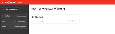

Hallo @Merk_Ers
Leider ist die letzte Wartung nur in ViGuide sichtbar.
Hallo Divanc,
was nicht alles möglich ist! Danke für die Info!
Ich als Anwender soll immer dumm sterben. Egal hier beim Datum der Wartung oder auch beim Volumenstrom in der App!
Aber Danke das ich jetzt mit Gewissheit erfahren habe, dass ich es nicht finden kann!
Einen schönen Sonntag
Gruß Merk Ers

Wie Divanc schreibt geht das normalerweis nur über Viguide.
Wenn du dir einen CAC-Bus Adapter besorgst, kannst du das auch selbst abfragen und vieles mehr. u.a. auch den Volumenstrom 🙂
