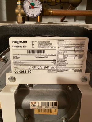

Hallo zusammen,es geht um einen Vitodens 300
Moin Wüto!
bitte gib zuerst die Anlagennummer, damit wir überhaupt wissen, um was für eine ...dens300 es sich handelt 🙂
beste Grüsse!
Phil
Moin Phil,
die Anlagennummer ist: Herstell-Nr.7404590016255101
Vielen Dank!
Das war die Nummer der Regelung, die des Vitodens ist 7329245003883101.
Moin!
Sorry für die späte Rückmeldung! Und leider hab ich auch keine 'zündende Idee'. Ich hab nur das hier gefunden zu Fehler 15 bei der WB3. Aber dass es in der Startphase nicht zur Flammenbildung kommt, wusstest du ja auch vorher. Hörst du denn dass ein Zündfunke kommt (nicht nur ein Klicken von der Elektronik)? Der Patrik deutet ja einen eventuellen Austausch der Zündelektroden an. Sind die neu gekommen als der Zündtrafo ausgetauscht wurde? Wenn du nich genau hören kannst, ob wirklich Funkenbildung erfolgt, kann man die Zündelektroden auch mal rausnehmen und gucken (sind ja nur 2 Schrauben. Aber Vorsicht, dass das Flammsieb nicht beschädigt wird)...
