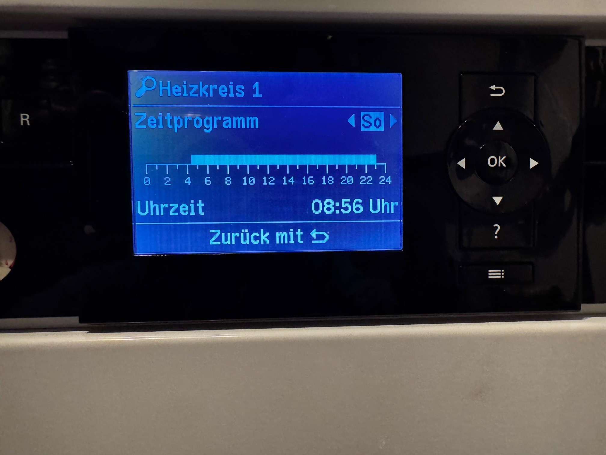

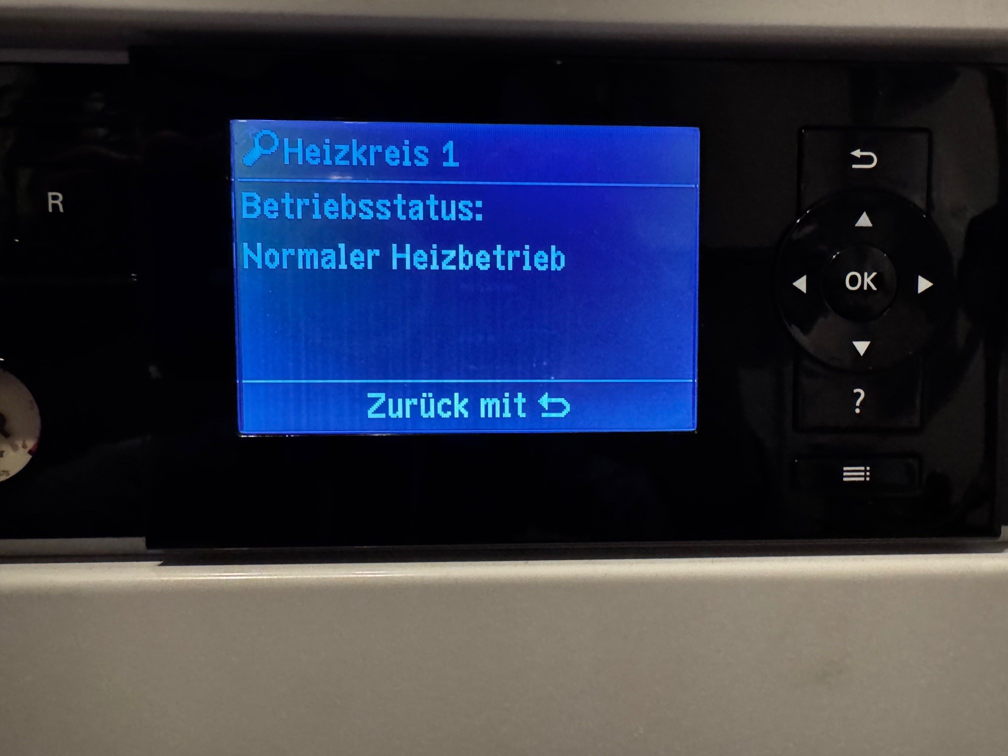

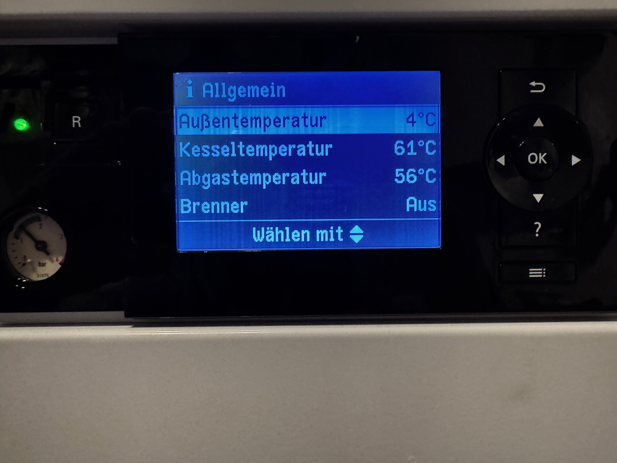

Wenn ich mich durch die Menüs der Heizung navigiere, ist - aus meiner Sicht - alles wie immer. Kein Fehlercode, der erstellt wird. Kesseltemperatur liegt bei ~60 Grad (in der Hauptanzeige, wo Innen- wie Außentemp. zu sehen ist), und die Wassertemp. gem. Menü steht auf Soll: 60 / Ist: 57 Grad.
Das Heizprogramm steht Nachts auf 18 Grad Absenktemp. und Tagsüber (täglich 4:30 - 23:00 Uhr) auf 22 Grad.

Vor dem Neustart des Gerätes zeigt die Kesseltemp. die genannten 60-70 Grad an. Nach dem Neustart, wenn der Ladebalken fertig ist, zeigt die Kesseltemp. rund 40-50 Grad (immer etwas unterschiedlich) an und fällt ab, bis auf 24-26 Grad. Nun springt der Brenner an und heizt das System auf und alles funktioniert.

Die Fotos sind entstanden, als der Fehler grade akut war. Also Heizung aus, kein Fehlercode.
Folgende der o.g. Neuteile waren zu dem Zeitpunkt noch verbaut:
Pumpe, Hauptsteuerungseinheit, Temperaturfühler
Dann sofort (ohne Neustart) die Verkleidung abnehmen und dort wo der Kesselfühler sitzt anfassen /
mit IR- Thermometer nachmessen. Ist es dort wirklich so heiß, gibt es ein Problem mit dem Ansteuern
der Pumpe, oder die Steuerung hängt. Ist es dort kühl, hast du ein Problem mit dem Sensor,
dessen Verkabelung, oder die Steuerung hängt sich auf.

"Kesseltemperatur" steht ja auch in deinen ersten beiden Displaybidern auf 63°C.
"Kesseltemperatur" meint "Heizkessel" also heutzutage Brenner- Wärmetauscher und nicht
"Speicherkessel".
