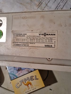

hast du noch ein externes Ausdehnungsgefäß? Oder hast du nur das interne? Teile mir doch bitte mal die Herstellernummer deiner Anlage mit.
freundliche Grüße
Timo Brüssing
habe keine externegefäss
7186846612786103. Vitodens 200wb2a habe keine externegefäss
