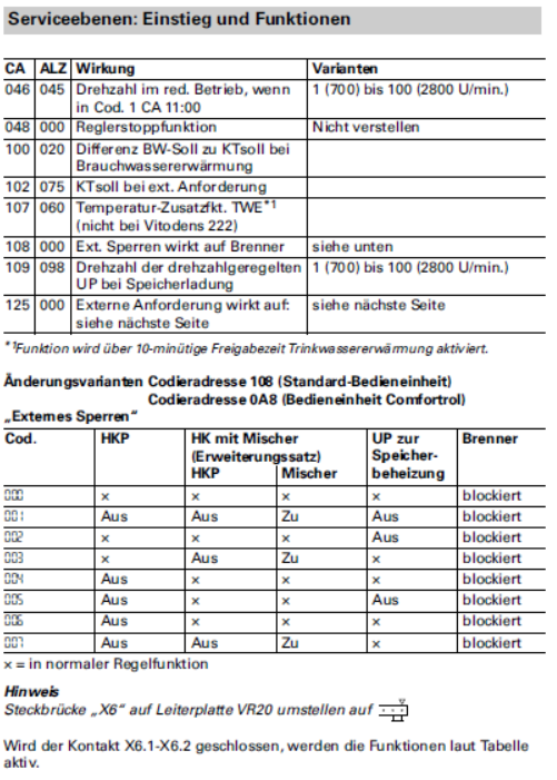

Hallo Patrick,
könntest du bitte auch noch die nächste Seite dieses Manuals posten (inkl. Fußnoten), auf der die Parameter 36 bis 46 beschrieben sind? Auf deiner oben geposten Seite ist der Parameter "22" z.B. einer, den ich immer schon vermisst hatte. Fast hätte ich schon an der Pumpenplatine "rumgebastelt" um diese Funktion zu ermöglichen.
Ich würde nun gern auch noch die restlichen in der "normalen" Serviceanleitung undokumentierten Parameter kennen...
Vielen Dank im Voraus!
Hallo Fiedel,
ich habe die Adressen oben im Beitrag ergänzt
