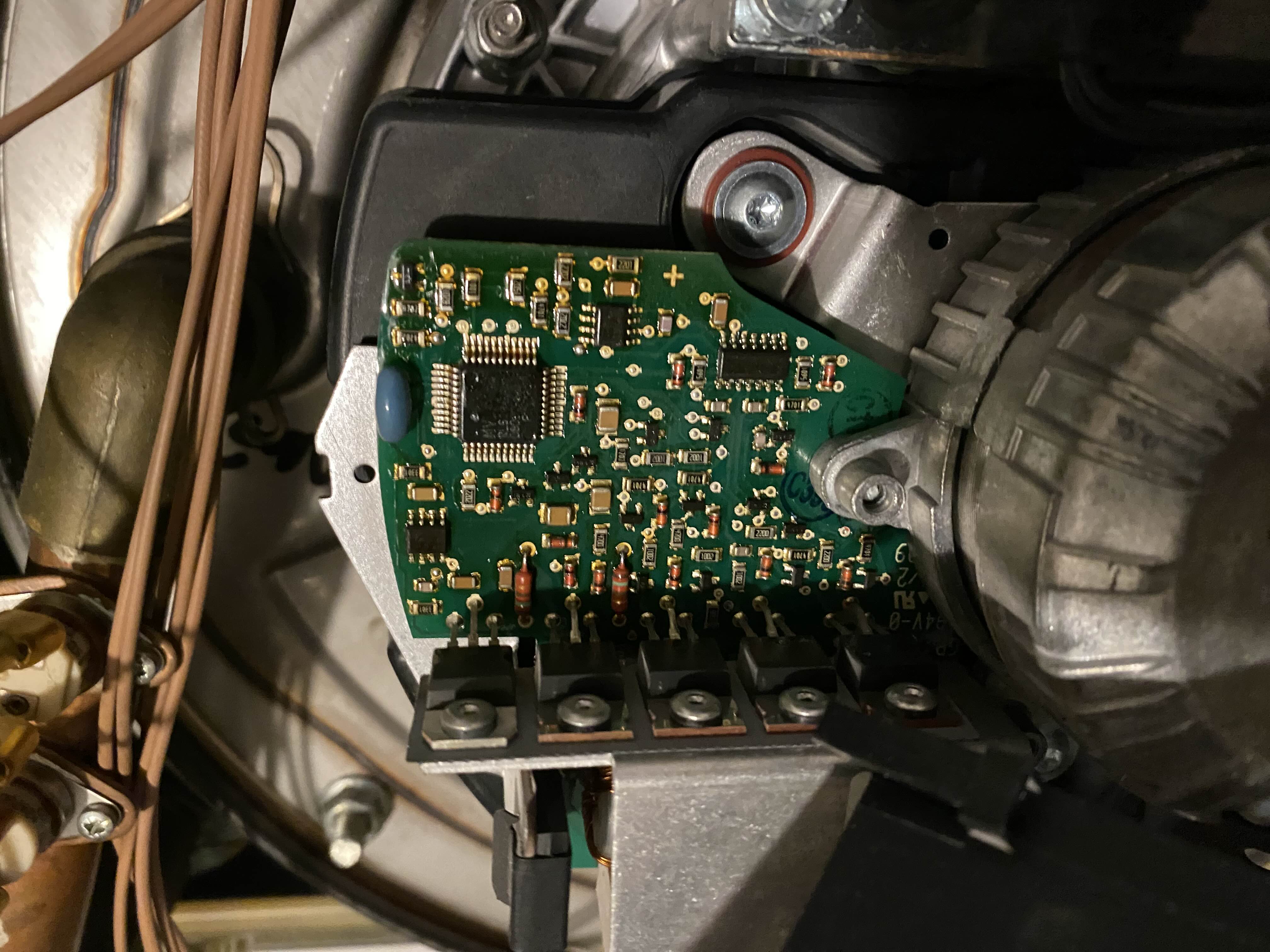

Dann baue ggf. schon mal die Platine "VR20" aus und mache Fotos von dem
hier gezeigten Bereich. Dazu muss nur der schmale Deckel auf dem Regelkasten ab.
Dann mit "spitzen Fingern" herausziehen. Therme dazu abschalten!

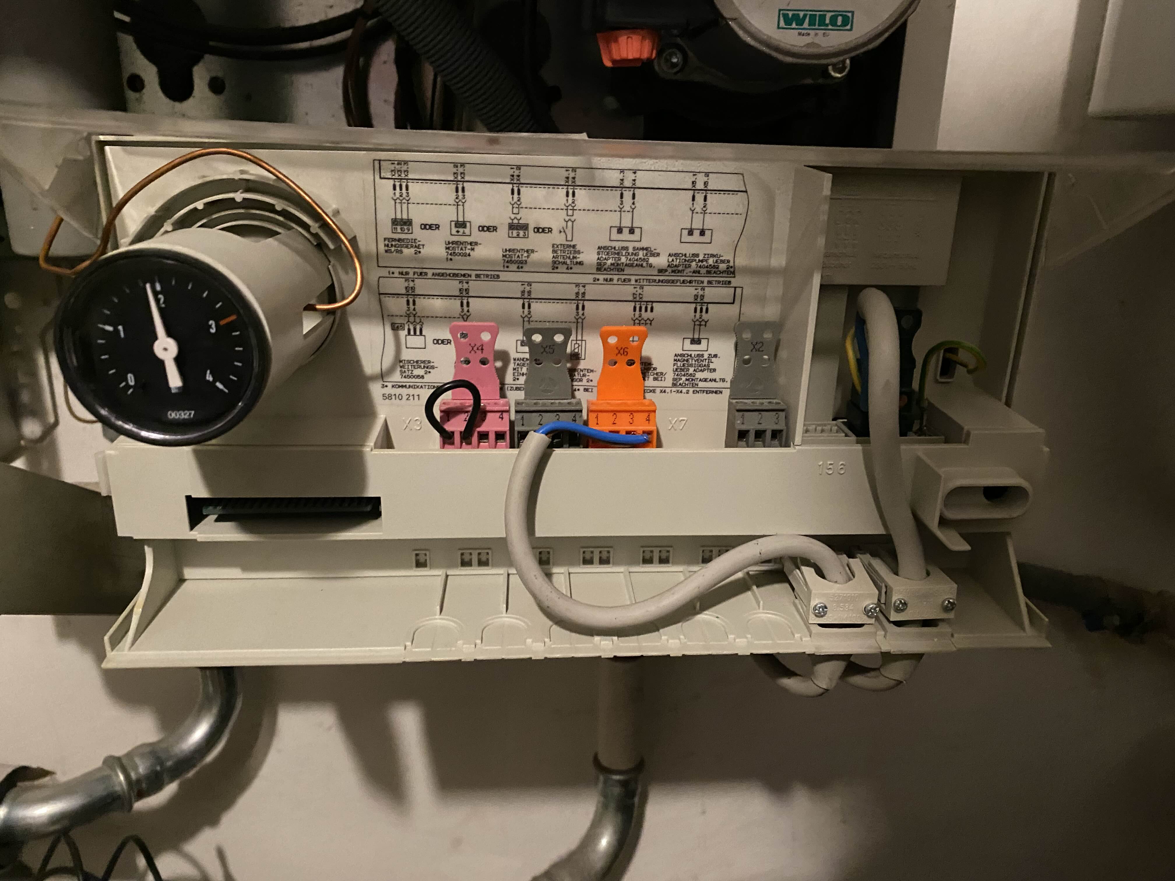

nur wie bin ich grad etwas überfordert, ich hab das ding zerlegt aber ich weis nicht wo die Platine vr20 zu finden ist?muss ich da mehr aufschrauben? hab mal alle fotos dazugelegt die ich gemacht hab
bin was Heizung angeht eher unwissend...
nur ein Hinweis wo ich die Platine finden kann, dann werd ich sie noch mal suchen

Hier oben drauf ist die schmale Klappe / Abdeckung:
