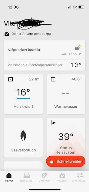

Seit August habe ich eine neue Heizungsanlage.
Lieder interessiert sich die Steuerung nicht um die hinterlegten Heizprogramme und Soll-Temperaturen. Offensichtlich wird nur der Außenfühler berücksichtigt. Ich gehe davon aus, dass es sich um einen Konfigurationsfehler oder Anscglussfehler handelt.
Hier die entsprechenden Infos. Pber eure Hilfe würde ich mich sehr freun und jetzt schon bedanken.

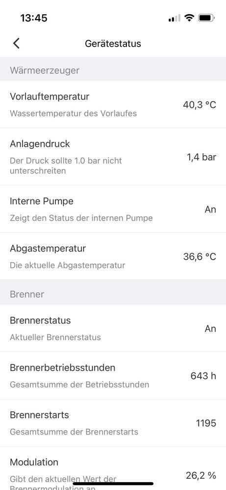

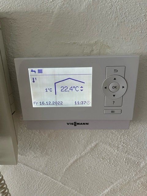

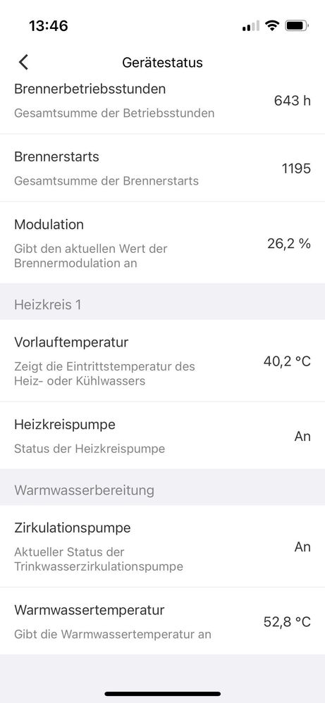

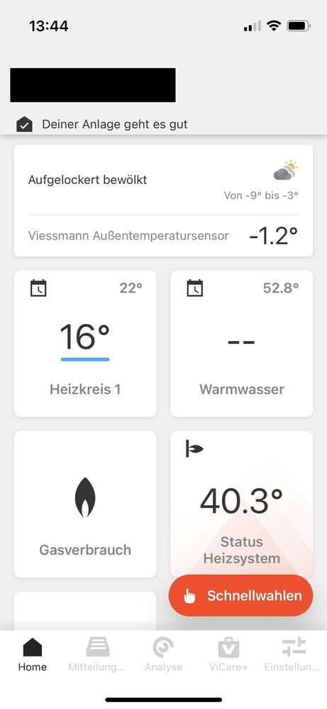

Dennoch stellt sich mir die Frage, wie die Heizung dann überhaupt ermitteln kann, ob die Soll-Temperatur erreicht ist und wie die unterschiedlichen Wunschtemperaturen (Reduziert/Normal/Komfort) geregelt werden. Ich habe im Prinzip immer ca. 22° C als Ist-Temperatur. Egal welche Wunschtemperatur eingestellt ist.
Da kann doch irgend etwas nicht stimmen. Siehe aktueller Status
