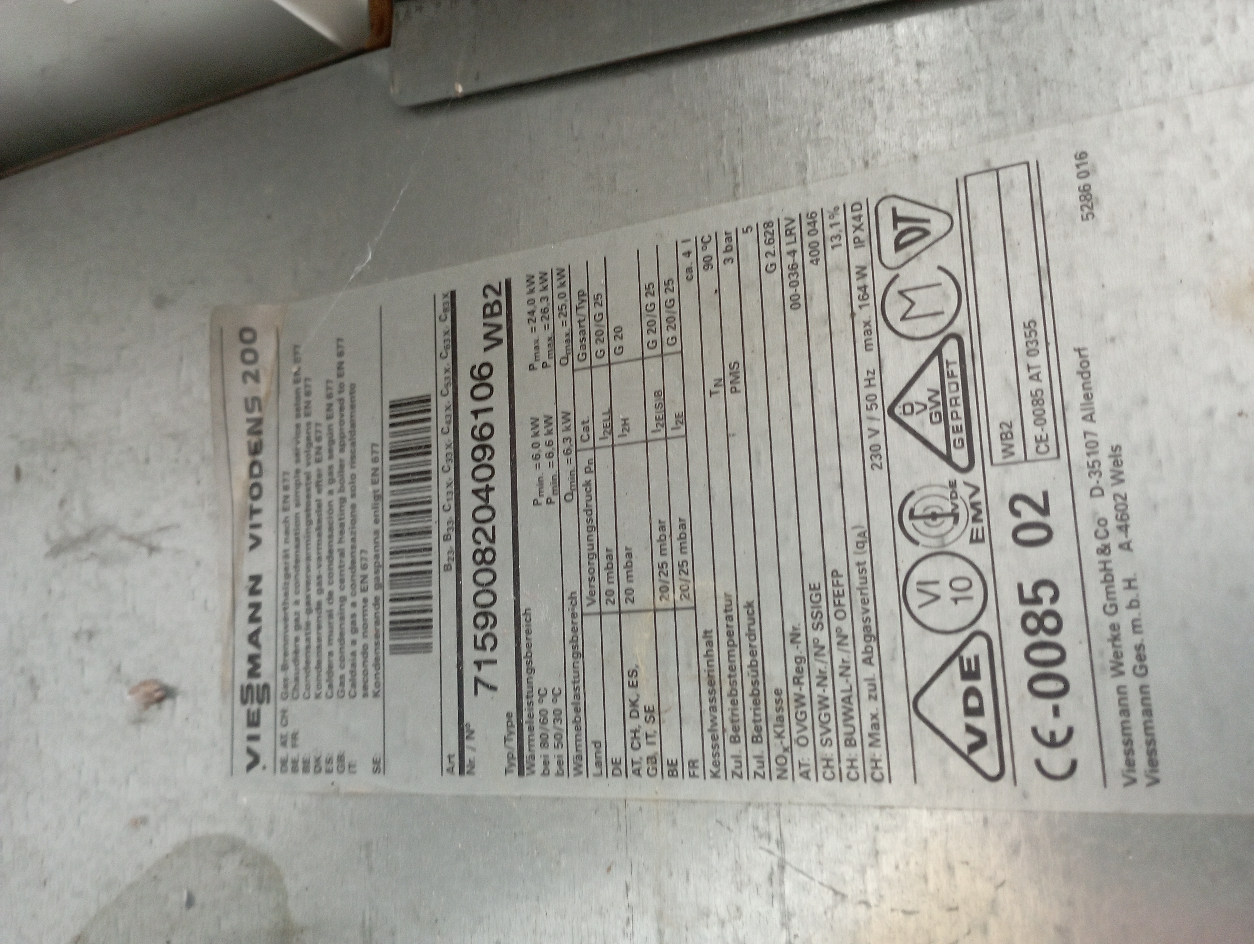

Hi Markus,
stelle mal bitte ein Foto von der Bedieneinheit und dem Typenschild hier rein.
Du hast auf jeden Fall eine WB2 und keine WB2A.

Hallo Fiedel,
vielen Dank für deine Hilfe, du hast absolut Recht!
Ich habe mir heute die Heizung noch einmal genau angeschaut und festgestellt, dass erfreulicher Weise doch die Bedieneinheit für den witterungsgeführten Betrieb vorhanden ist 🙂
