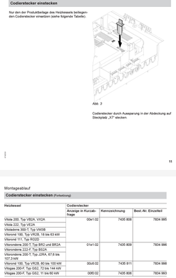

Ihr Heizkessel ist ein Vitogas 100 GS1 35kW, da die Vitotronic 200 KO1B neuer als der Heizkessel ist, gibt es für genau diesen Heizkessel keinen vorgeschriebenen Kodierstecker, daher würde ich den Kodierstecker 7834 993 für Vitogas 200-F, Typ GS2, 11 bis wählen 60 kW, was Ihrem atmosphärischen Kessel am nächsten kommt.
2024-08-06 18_20_12-6154328VSA00007_1.PDF – Google Chrome.png2024-08-06 18_20_12-6154328VSA00007_1.PDF – Google Chrome.png

vielen Dank für die schnelle Antwort, dann werde ich ihn nochmal darauf ansprechen.
