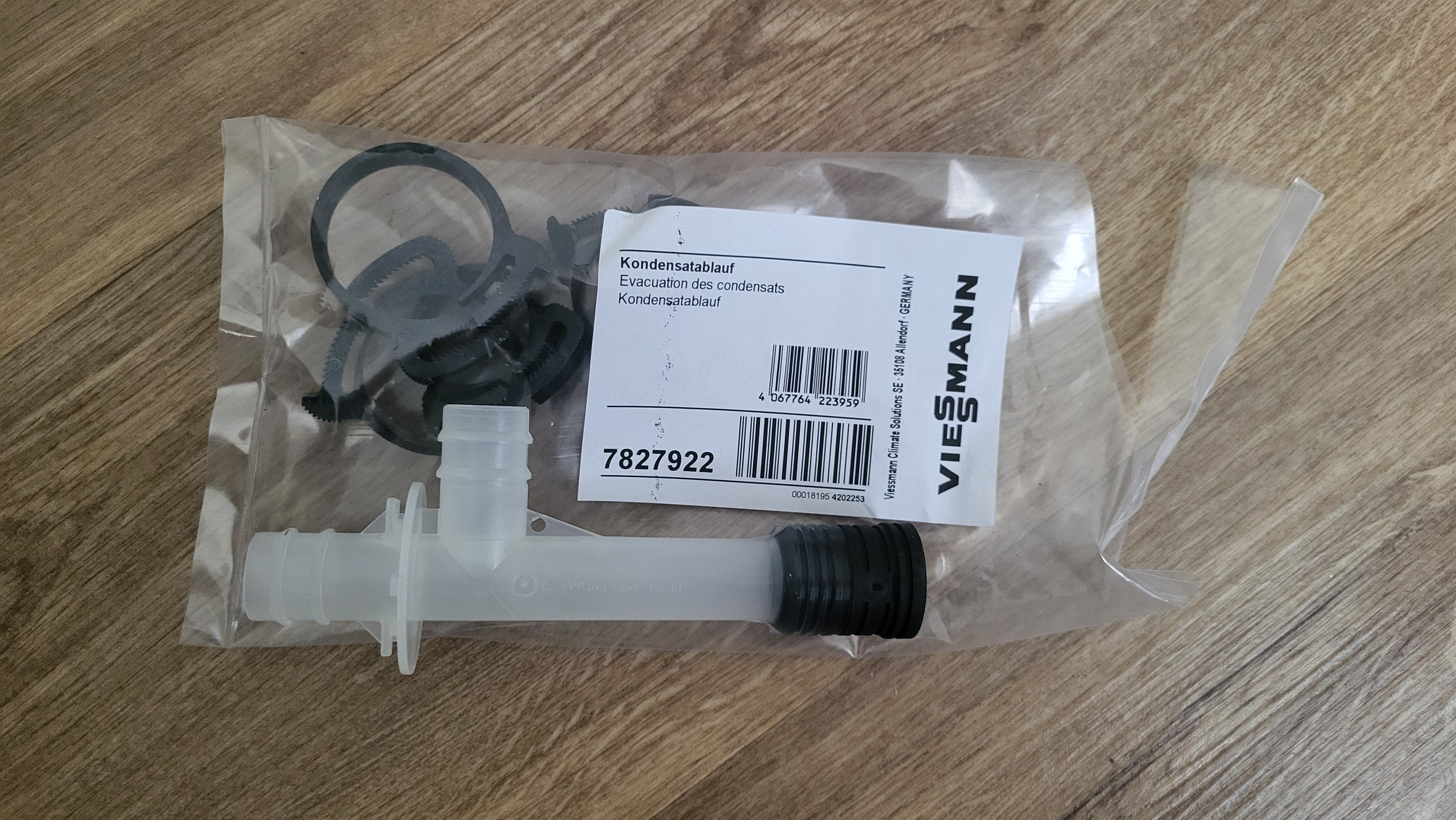

Für meine vitoladens 300-c habe ich einen Kondensatablauf bestellt.
Laut Explosionzeichnung ist es die Nr. 12.
Sollte auch ein schwarzes Teil sein.
Als die Bestellung kam, war was komplett anderes drin und der Artikel passt gar nicht zu meiner Heizung. Die Artikelnummer ist aber kortekt.
Gab es bei den Artikel eine Umstellung?
Der Händler hat es mir ein zweites Mal zugeschickt aber es war wieder das falsche Teil.
Vielen Dank.

Was ist dann der Artikel auf dem meinen Foto?
Vor 3 Jahren hatte ich die selbe Nummer bestellt und es war das korrekte Teil.
Daher bin ich der Meinung, dass die Nummer richtig ist.

Das Teil wollte ich eigentlich haben:
Ok, dann wäre das aber schon richtig. Kann es nicht sein, dass es passt, und sich nur die Farbe geändert hat? Das ist doch ein T mit zweimal Nippel und einmal Muffe.
Hast du evtl. noch die alte Bestellnr? (auf der Rechnung z.B.) Lt. Abfrage hat das Teil aber seit 2013 die gleiche Nr.

Im Anhang habe ich noch zwei Fotos.
Einmal das alte schwarze t-Stück mit dem Bogen zum Kessel.
Und einmal das weiße T-stück mit dem gleichen Bogen zum Kessel.
Das weiße T-stück ist einfach länger und passt nicht an den Bogen, da das schwarze Teil am T-stück auch aus Gummi ist.
Ich habe die Befürchtung, dass das geändert wurde und die Pos. 15 auch getauscht werden muss. Du könntest höchstens versuchen, die Muffe mit Hilfe eines Föhns aufzuweiten und dann draufzuschieben.
