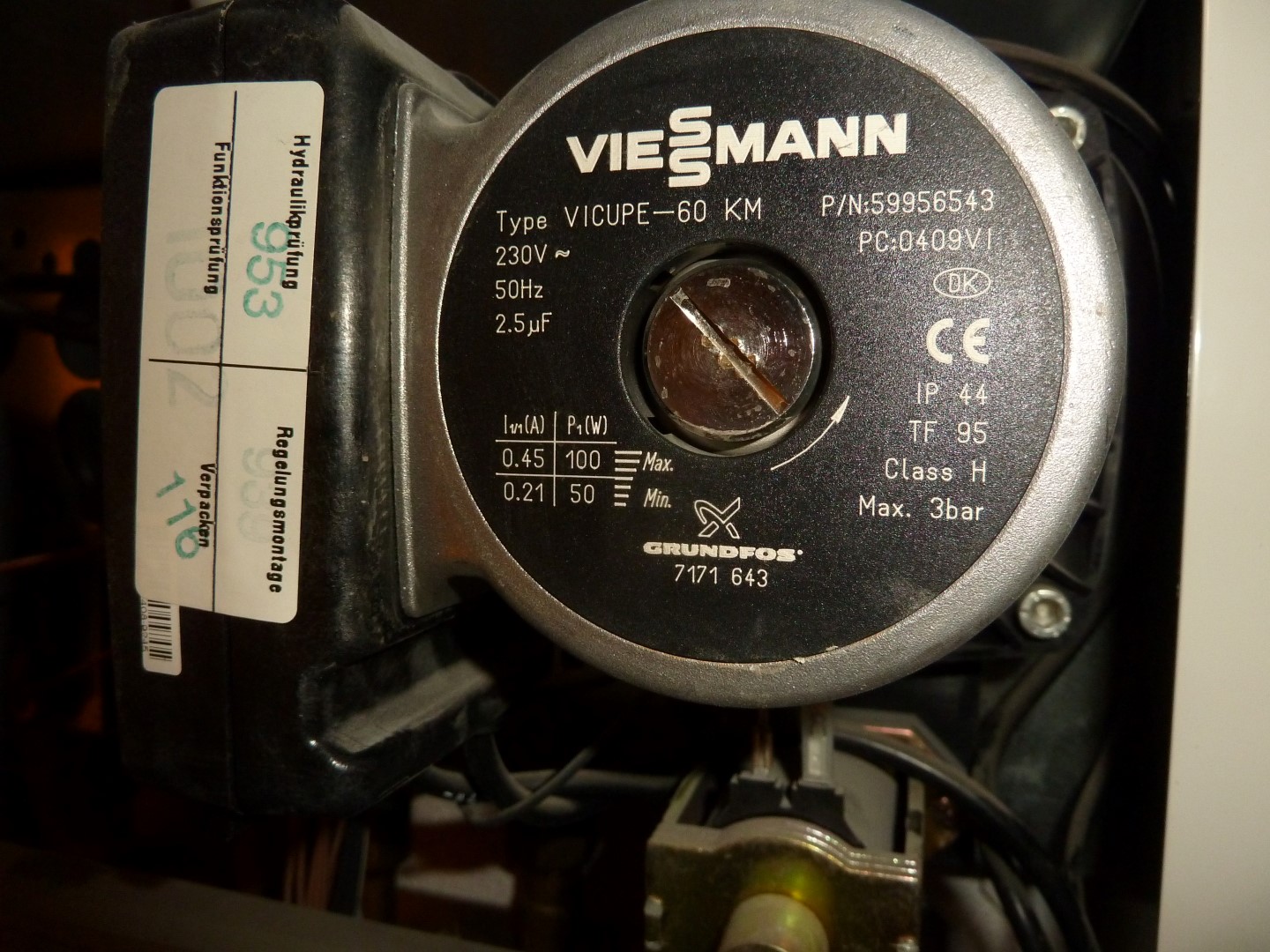

das ist die Pumpe.
links im Bild ist eine Anschlusserweiterung am Kessel zu sehen, ich weiss nicht wofür die ist.
