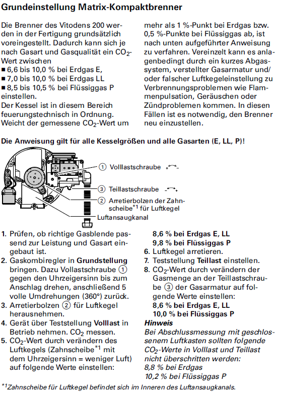

Hallo surf-tramp,
solange du das Abdeckblech vor dem Brenner nicht aufgesteckt hast, läuft die Anlage raumluftabhängig. Außerdem dient das Abdeckblech als Dämmung für die Geräuschbildung.
Ich würde hier bevor man mit einer großen Austauschaktion anfängt einfach mal die Grundeinstellung für die Volllast und Teillast überprüfen und auch einstellen lassen.
Ein Blick auf das Abgassystem könnte auch nicht schaden.
