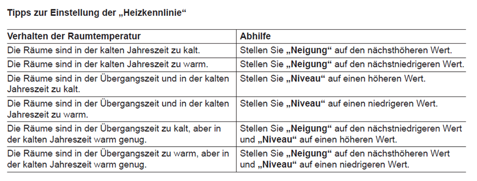

Ich empfehle dir, den Raumtemperatur-Sollwert des Normalbetriebs auf 20°C zu belassen und die Einstellung der Heizkurve allein mit der Neigung und dem Niveau zu realisieren und das geht gemäß der Einstellempfehlung von Viessmann so:
