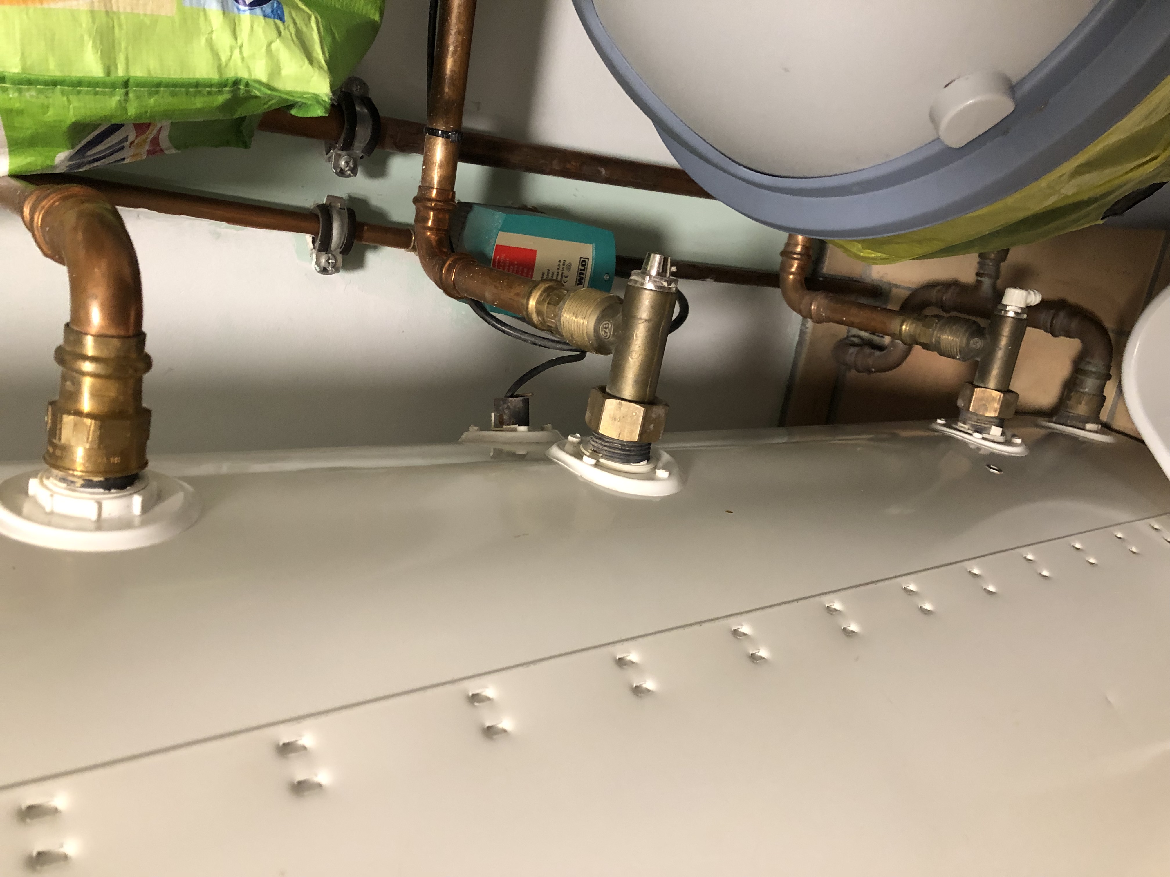

Leider weiß ich nicht welches Gefäß du meinst. Habe mal Fotos gemacht.
Wenn der Brenner läuft, steigt der Druck nicht, zumindest konnte ich nichts beobachten. Wir haben das Haus seit 7 J. und das einzige, was bisher getauscht wurde ist der Zündelektrodenblock (7819478) in 2019 und die Brennerdichtung (7819481) in 2024.
Offenbar gibt's nur ein MAG. Das müsste bei dir hinter der Therme sein. Sieht man also höchstens von oben . Und es MUSS ja nicht voll sein. Aber es gibt halt keinen Vordruck mehr.
Therme absperren: du musst doch an der Therme Wartungshähne haben. Meist sind das bei den alten Dingern nur kleine Vierkante. Letztlich ein Kugelhahn. Eine Viertel Umdrehung. Man kann die Therme auch auf 2- 2,5 bar aufpumpen.
Und wenn man soweit ist,den Kondensatablauf beobachten .Tröpfelt der weiter vor sich hin,obwohl der Brenner gar nicht läuft,ist ganz sicher ein Loch im Wärmetauscher. Das wäre dann der Supergau. Da gibt's nix mehr zum Tauschen .

Von den Anschlüssen, mit denen ich Druck aufbauen, gibt es auch Fotos.

Das heißt, auf den Bilder ist keine MAG zu erkennen?
Was soll ich der Heizungsfirma sagen? Einfach das Problem schildern oder gleich auf die MAG ansprechen?

Das MAG ist der rotbraune Behälter.  Neben dem Wärmetauscher. Das am Kondensatablauf ein,zwei Tropfen hängen, ist normal. Es darf nur nicht stetig tropfen .
Doch jetzt ja: Die große rote "Wärmflasche" aus Blech, links neben dem Wärmetauscher (vorletztes Bild).
Sieht für mich so aus, als wäre das schon mal erneuert worden.

Ich weiss gar nicht,was du hast. Auf dem Bild ist doch das MAG erkennbar. Und ein externes wird gar nicht vorhanden sein.
