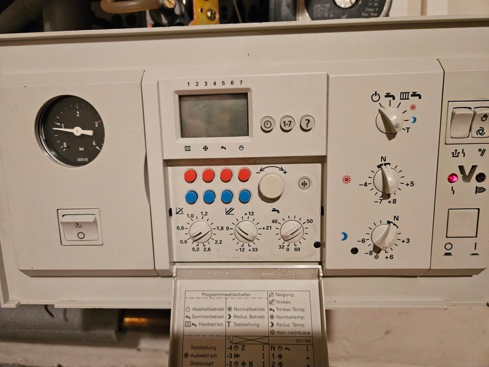

vielleicht gibts ja hier jemanden der mir einen Tip für mein Problem geben kann.
Mir war aufgefallen, das bei ca. 28 Grad Aussentemperatur, meine Fussbodenheizung an war.
Die Vorlauftemperatur lag bei ca. 40 Grad. Da ich eine witterungsgeführte Regelung habe sollte da eigentlich nichts heizen. An meinem Bedienpanel leuchtet die Lampe Brennerstörung. Alles ander ist aus. D.H. ich bekomme auch keinen Fehlercode angezeigt. Was ich bereits gemacht ist die Bedieneinheit sowie die Hauptplatine LGM 29... zu tauschen. Der Fehler ist aber der selbe geblieben.20240805_060628.jpg20240805_060628.jpg
