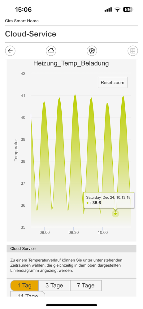

Bei Temperaturen von 0 - 10°C bin ich aber wieder bei starkem Takten. (Siehe Bilder unten) Die dargestellte Temperatur kommt von einem Temperaturfühler, den ich an den internen Wasser-Speicher vom Vitocrossal gehängt habe.

Ausschnitt "normales Takten" der FBH
Takten und Beladung Brauchwasserspeicher
