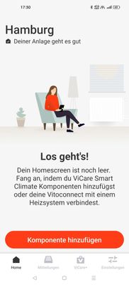

Moin, ich habe das gleiche Problem wie Wal-E.
Allerdings habe ich bereits die Lösungsvorschläge ausprobiert, ohne Erfolg.
Bekomme nur dieses Bild:
Ich weiß nicht mehr weiter.

Hallo RaiKna24,
der Vitoconnect läuft im StandAlone Betrieb, also ohne angeschlossenen Wärmeerzeuger.
Trenne das Modul doch bitte vom Strom, stelle sicher, dass das Verbindungskabel an Vitoconnect und Anlage korrekt steckt und keine Schäden aufweist und schalte den Vitoconnect dann wieder ein.
Prüfe, ob dir in der App die Anlagendaten angezeigt werden.

Hallo RaiKna24,
mir wird der Vitoconnect weiterhin im Standalone Betrieb angezeigt, es wird also kein Wärmeerzeuger erkannt.
Da das automatisch passiert, kann es nur bedeuten, dass entweder Vitoconnect, Kabel oder V-Anschluss an der Regelung einen Defekt haben.
Ich würde dich daher bitte, deinen Fachbetrieb zu kontaktieren, der die genannten Punkte vor Ort nochmal prüfen und im Falle eines Defektes für Ersatz sorgen kann.
