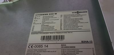

Hallo, habe mir ein Vitoconnect OPTO2 bestellt. Ist dieser konvertiebel mit meine Gastheizung Vitodens 200-W (B2HA-13). Errichtung 2015. Der V-Frontanschluss ist ersichtlich vorhanden.
Gruß enibi

Sehr geehrter Herr Hentschel,
vielen Dank für Ihre schnelle Rückmeldung.
Die Herstellernummer müsste demzufolge sein:
7513683405028107
Grüße enibi
Hallo enibi,
bei dieser Nummer handelt es sich um die Herstellnummer der Anlage.
Du besitzt einen Vitodens 200-W mit der Regelung Vitotronic 200 HO1B. Diese Regelung verfügt nicht über ein internes Kommunikationsmodul, um die Anlage mit dem Internet zu verbinden, benötigst du also einen Vitoconnect.
