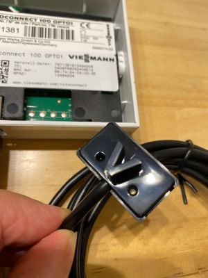

Wenn die obere LED rot blinkt, besteht keine Verbindung zum Wärmeerzeuger, kannst du mir sagen, wo du das OPTO Link Kabel gekauft hast, ggf. eine Seriennummer mitteilen und ein Foto vom Kabel posten?

die Seriennummer des Vitoconnects ist 7571381612494206. Das dazugehörige Kabel habe ich bei eBay erworben mit der folgenden Produktbezeichnung. Foto liegt bei.

Hallo boosi,
danke für das Foto, das ist auf jeden Fall das richtige Kabel.
