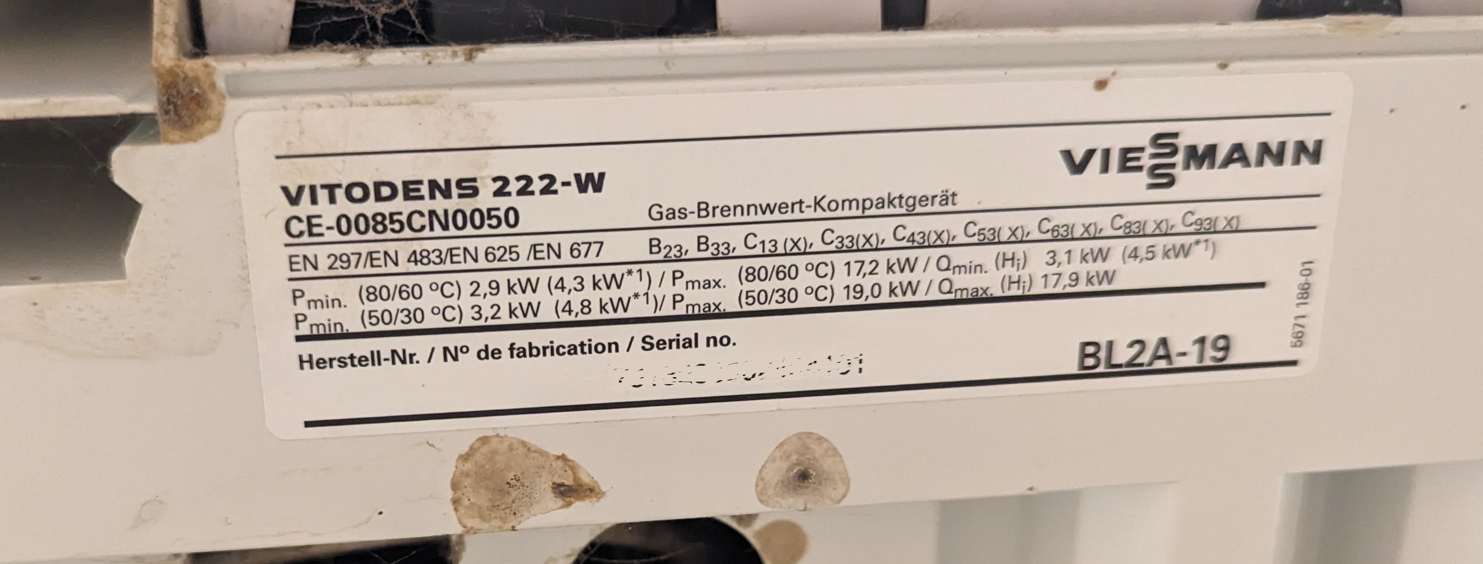

Wir haben ein Haus übernommen und eine Viessmann vitodens 222-w (siehe Foto).
Anhand der Beschreibung aus dem Internet ist mir nicht klar, was wir genau brauchen, um das Gerät an das WLAN zu bekommen.
Benötigen wir das "Vitoconnect, Typ OPTO2" oder hat das Gerät bereits ein integriertes WLAN-Modul?

Hallo MacQueen,
könntest du mir bitte die Herstellnummer der Anlage mitteilen, damit ich einen genaueren Blick darauf werfen kann?
Die Nummer lautet:
7513233302494101
