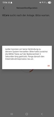

wir haben in unserer gekauften Immobilie eine Viessmann Vitodens 200-W B2HF-19 verbaut. Diese würde ich gerne über ViCare verbinden. Ich habe bereits alles aktiviert (WLAN und Low-Power-Funk), jedoch wird die Anlage überhaupt nicht gefunden.
Ich komme maximal bis zu dem Netzwerk, das Viessmann einschaltet. Wenn ich mich mit dem Passwort verbinde, bin ich zwar verbunden, jedoch wird die Anlage nicht gefunden. Die App sagt mir, ich soll die OK-Taste 3 Sekunden gedrückt halten, um die Kopplung neu zu starten.

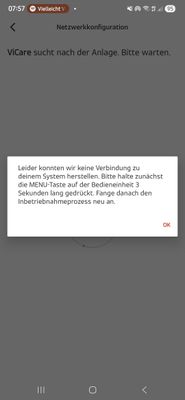

Hab es nochmal komplett neu gemacht. Hab mich mit Viesmann verbunden und bin danach in die App, er findet aber leider in der app keine Anlage.
Nur für mein Verständnis, du hast einen Account angelegt und bist registriert, dann kannst du dich mit deiner Email Adresse und Passwort in der ViCare App anmelden, wenn du das hast musst du den QR Code von deinem Komonikationsmodul Scannern, wenn du das alles gemacht hast und er findet dann dein WLAN Netz nicht, ist ewentuell dein Router zu weit entfernt von deiner Anlage, dann musst du ein Repeater in der Nähe deiner Anlage installieren, damit sie dein wlan Netz findet,die App muss nicht deine Anlage finden nur dein Netz. Lg
Ich log mich mit einem Account ein, gehen danach die Schritte durch bis zum QR Code, da steht dann da, das ich mich mit dem Viessmann Netzwerk verbinden soll. Damit verbinden ich mich und gehe zum nächsten Schritt, danach kommt halt das keine Anlage gefunden wird. Der Route ist quasi genau eine Etage über der Heizung.

Leider findet er dein Heimnetz nicht, vielleicht läßt dein Router es nicht zu, drücke am Router die Wps Taste und probiere es dann noch einmal. Lg Christoph
Ich habe das Gerät bereits per MAC-Adresse in die FritzBox eingeführt. Jedoch will keine Verbindung hergestellt werden.
Es tut mir leid das ich dir auf diesem Weg nicht weiterhelfen kann, am besten ist wenn du jemanden vor Ort hast, oder halt ein Videochatt das man Schritt für Schritt das mit dir zusammen macht. Lg Christoph
Hey, was du noch probieren kannst, versuch einfach mal deine Internet Verbindung deines Handy zu nutzen, mobiler Hotspot aktivieren am Handy und schau mal ob der gefunden wird. Lg Christoph
Mit dem Hotspot war zwar eine gute idee, die hatte ich nämlich noch nicht. Geht aber leider dennoch nicht. Es meldet sich leider auch keiner von viessmann
