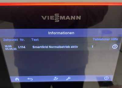

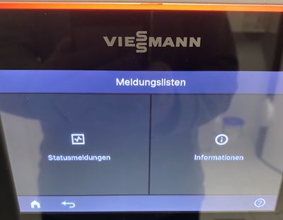

hier noch die Fotos

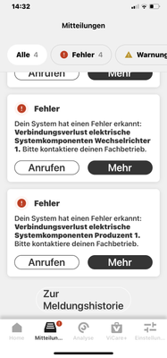

ich gehe davon aus, dass Sie die Mitteilungen in der App meinen? hier die Liste -leider über 5 Fotos:

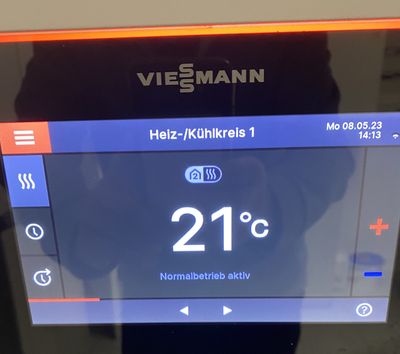

ich konnte keine Störungshistorie finden. Meiner Meinung nach gibt es lediglich Statusmeldungen und Informationen. Siehe Fotos! (ich bitte um Anweisung wie ich Störungsmeldungen abrufen kann)

Das rote Ausrufezeichen wird angezeigt, weil laut App (und auch laut unserem System) aktive Störungen an der Anlage vorliegen. (Die vier, die auf deinem Screenshot zu sehen sind.)
